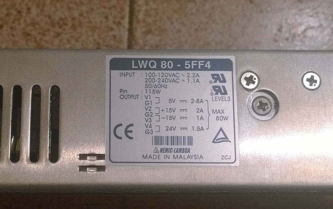

етикет

етикет

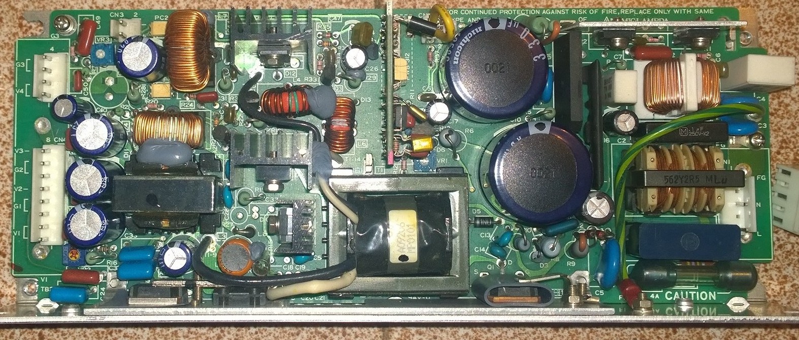

още нещо

Индустриално, импулсно захранване и то нелошо. Отстрани на планката трябва да има модел и от там в Гугъл параметрите.
Гледам, че е с 4 изходни напрежения и пак става за какво ли не.
P.S. Точно, видях снимката докато да напиша. Eдин от най-добрите производители :bowdown

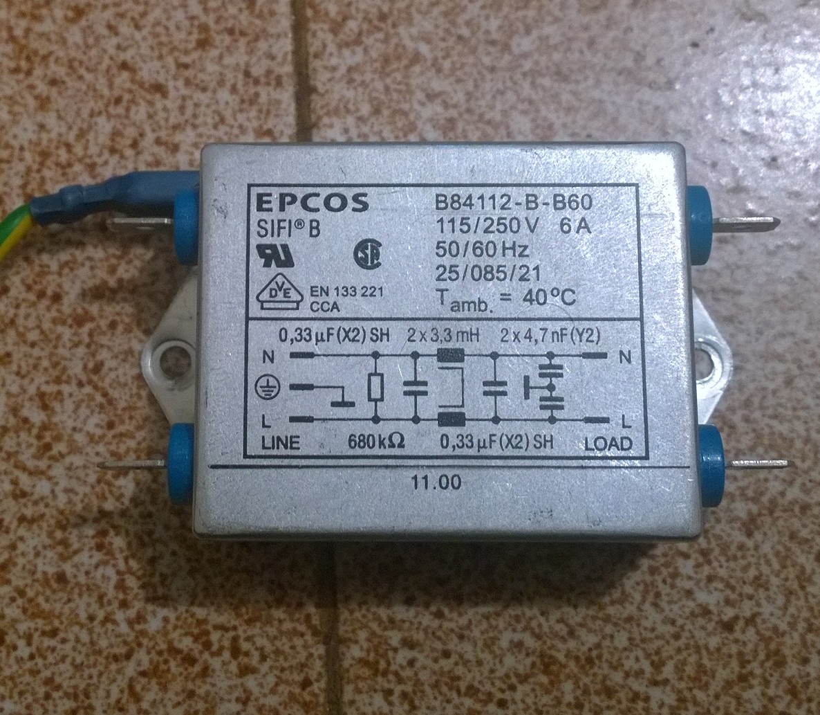

"Още нещо": мрежов EMI филтър против смущения в 220В мрежата.

и последно това има и два вентилатора на 24v

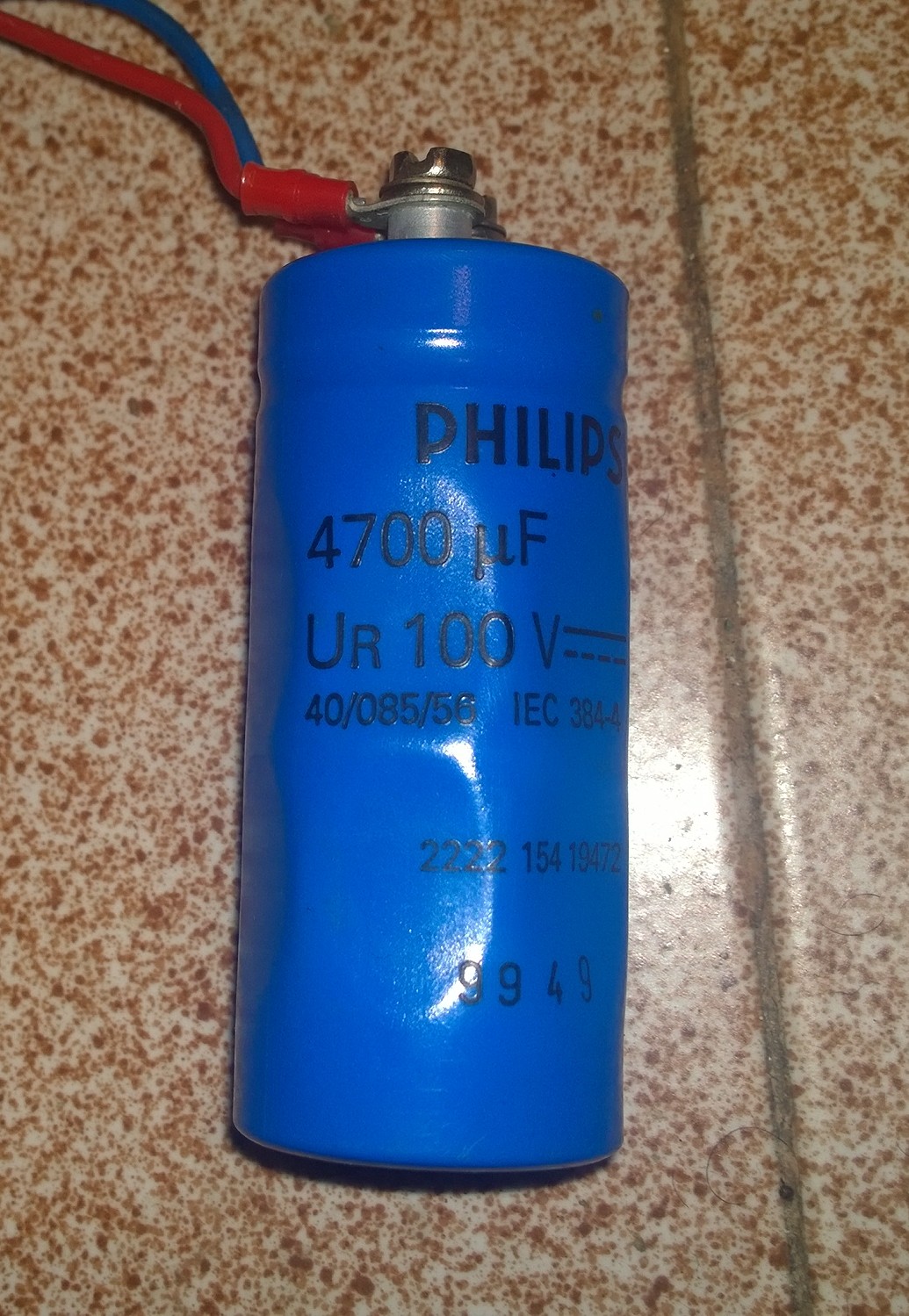

Колеги, това са нещата които се опитах да спася , но за съжаление не знам как да използвам( комбинирам) и ще съм ви благодарен ако ми разясните. Благодаря
batVenci
Мнения: 919
Регистриран на: Пет 09 дек 2011 19:55
Re: какво е това?
Мнениеот batVenci » Пет 26 окт 2018 14:57
Трансформатора, греца и този големия кондензатор са от една захранваща схема. А импулсното си е друга захранваща схема. То се вижда, на единия край има куплунг за мрежово захранване, фаза L, нула N, и заземителен извод FG. На другия край са изходящите два куплунга с изводите и напреженията посочени на металната кутия. Разбира се, при работа с това импулсно, отворено така, трябва да се внимава много, поради сериозната опасност от токов удар...
