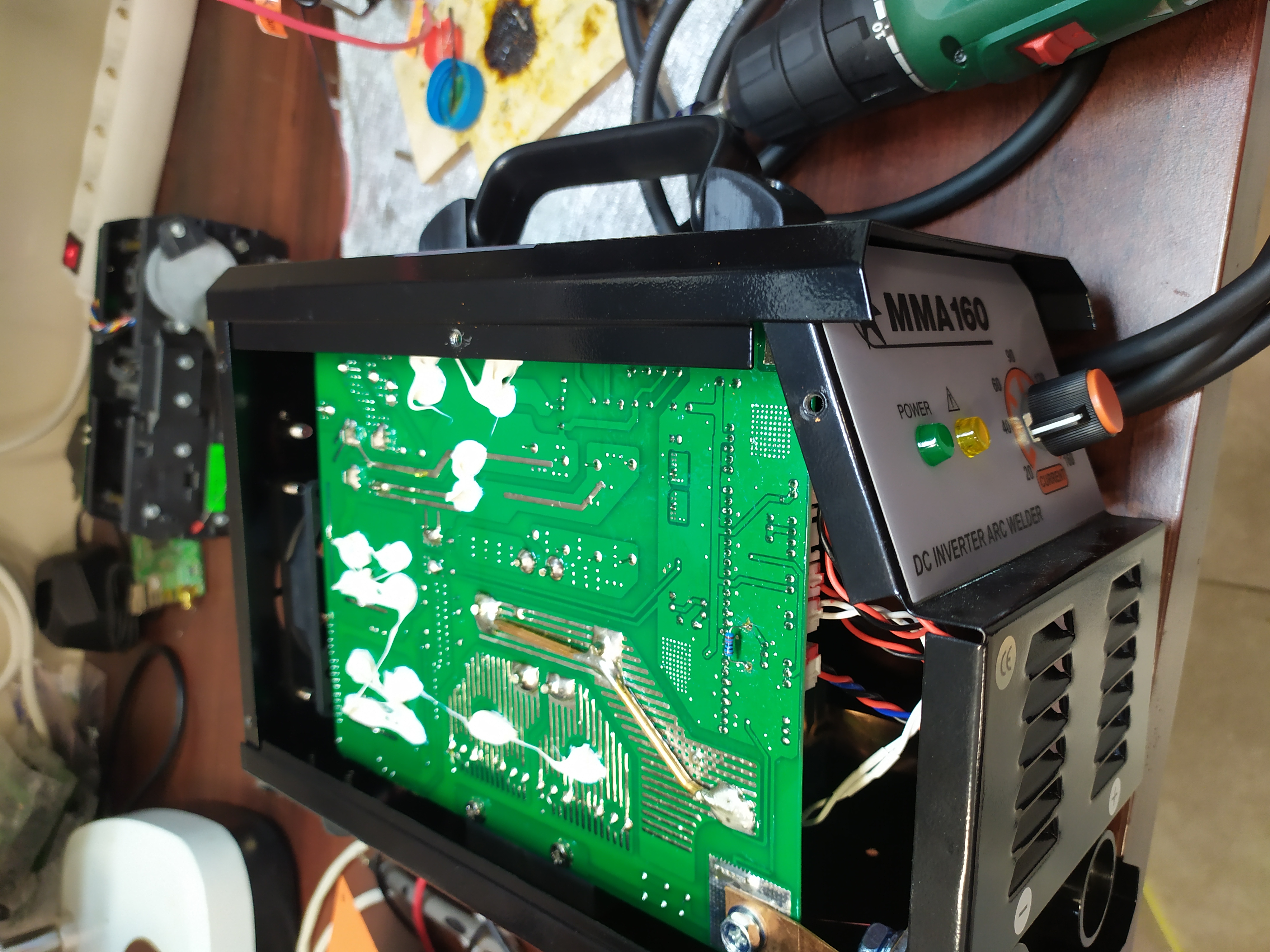

Първото ми впечатление е добро, ръкохватката, масата, кабелите - кадърно направени, кабелни обувки, термошлауха, вдъхват надеждност, все едно аз съм ги правил :mrgreen .

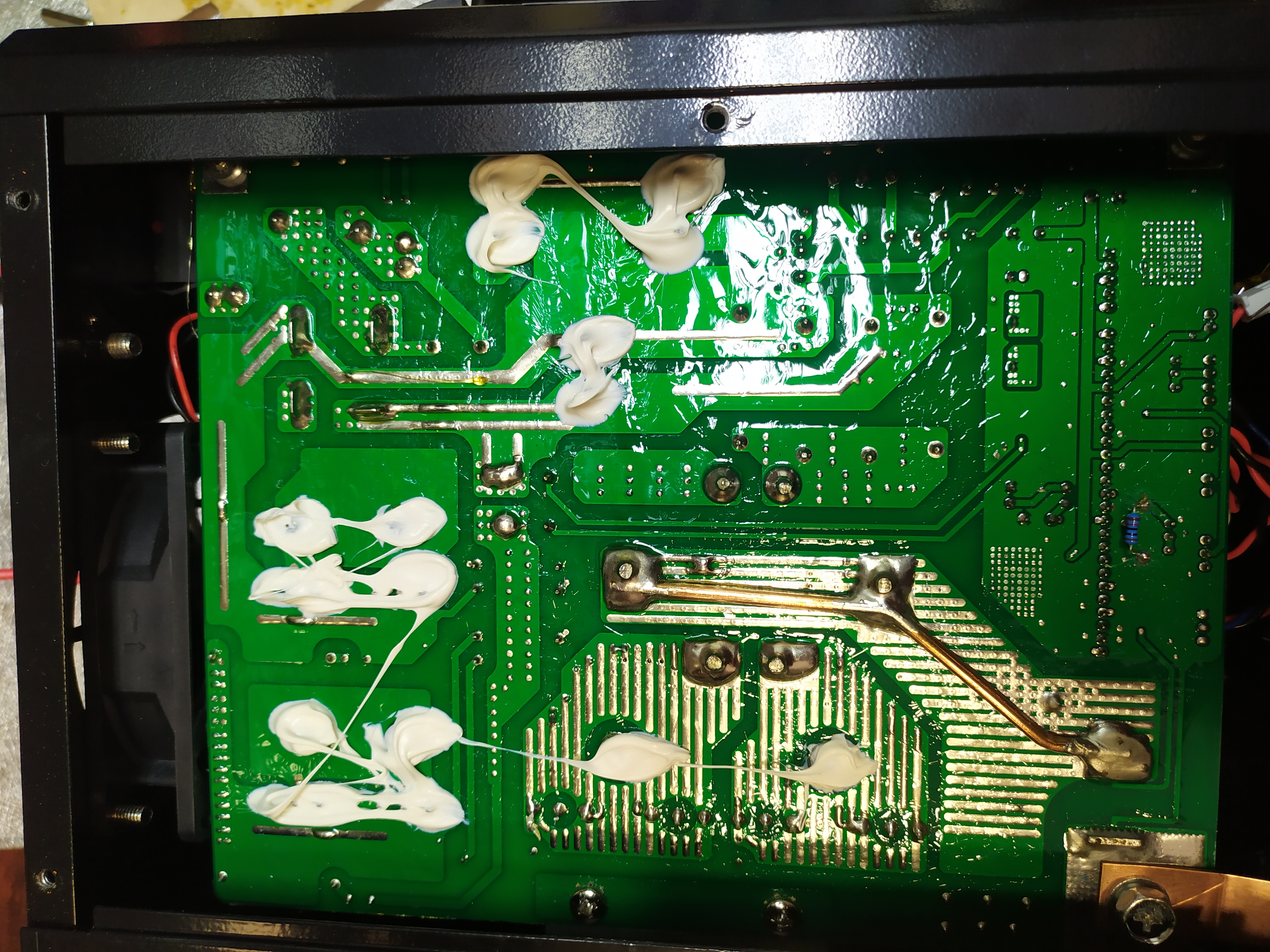

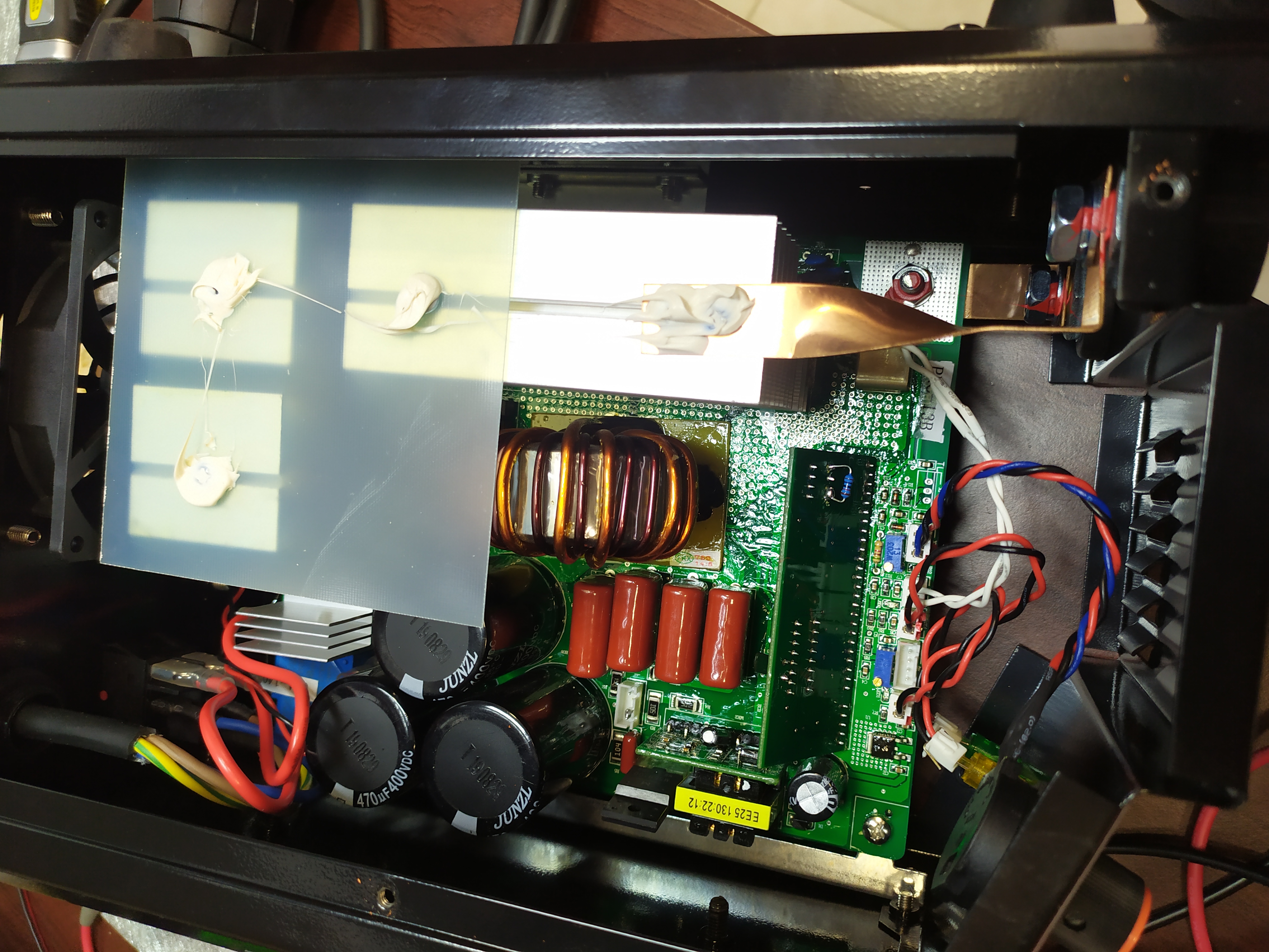

Второто ми впечатление е отвътре - няма как, първо се разглобява, щом е електроника. Платката съвсем очаквано е made in PRC. Добре лакирана, има радиатори, добре ориентирани спрямо вентилатора, но не ме впечатли особенно, очаквах повече. Дано да работи добре, това е важното. Няма колан за носене през рамо, но е лекичък и може да му се приспособи парче сезал например :smile . Вярвам, че ще работи, пък и аз няма да го ползвам в промишлени условия, а и имам електрожен за грубиянски заварки.
