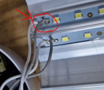

Колеги едната линия на това осветително тяло не свети. Дайте идея как може да се ремонтира/подмени. Колко волта лента трябва да избера за да подменя ? ...Мислех че е 220, но видях че има електроника вътре и не съм сигурен. Марката е VITO.

Включваш лампата и с една пинсета започваш да даваш на късо не работещите диоди. Като намериш изгорелия ще светнат всички други. Ремонта е с капка калай да дадеш на късо изводите на изгорелия.

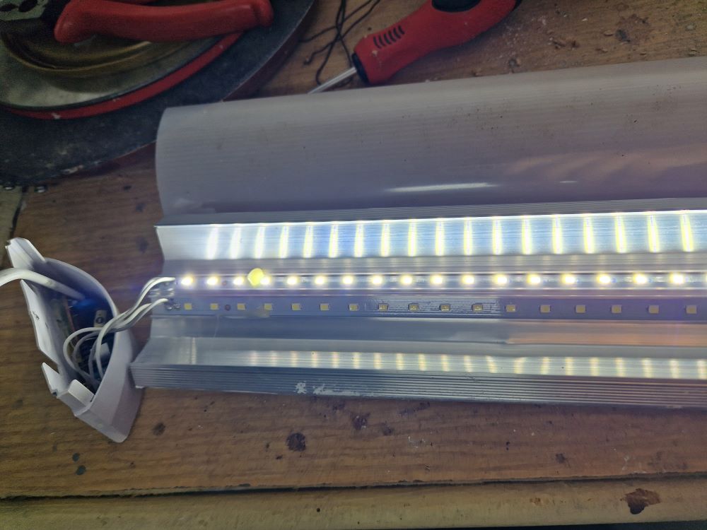

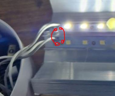

С мултицет премерих 150V в началото на работещата лента, при неработещата не отчита нищо.

Значи драйверът е повреден

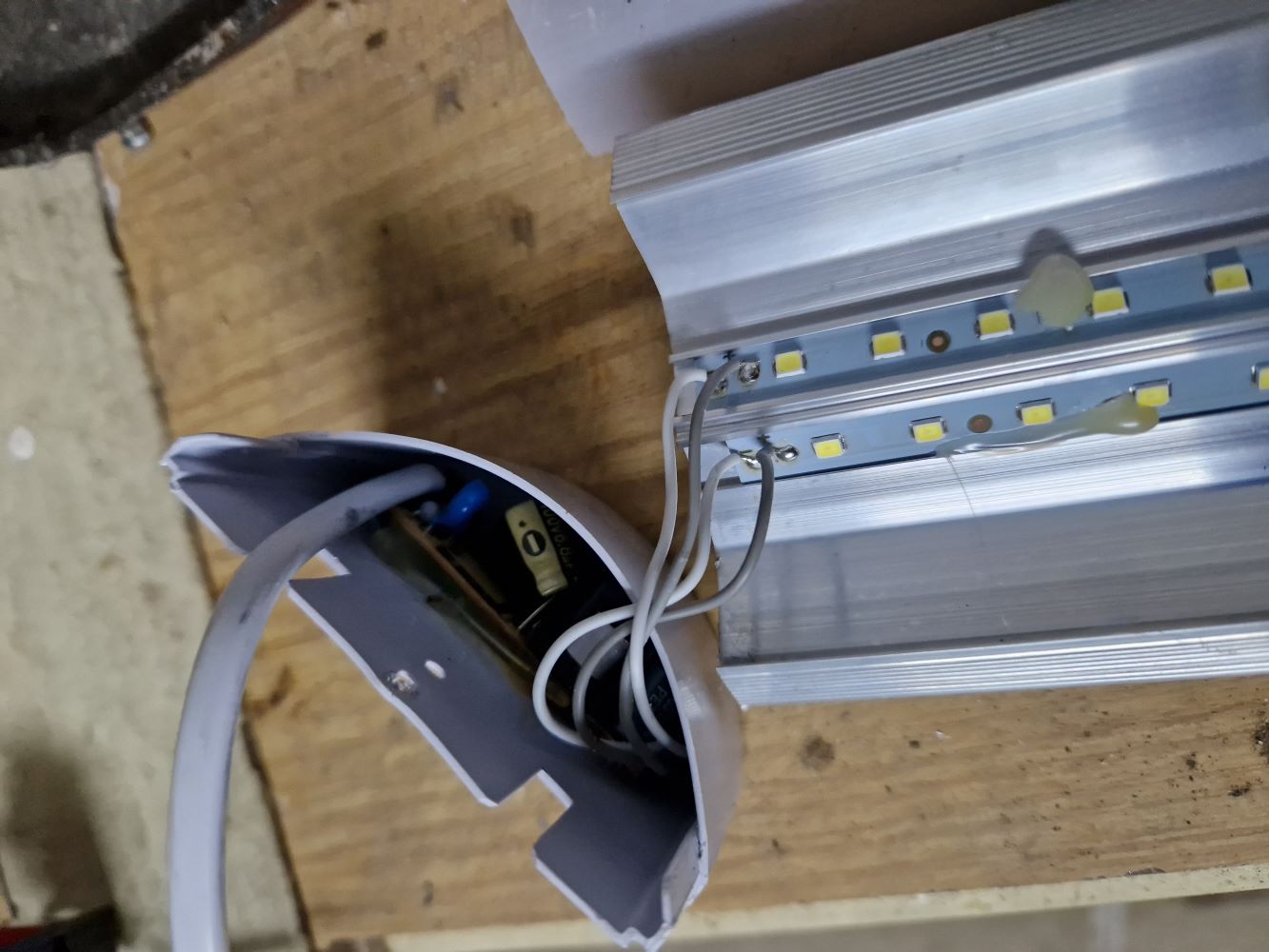

Ще натовариш много работещия драйвер и ще изгори и той. Трябва ремонт на драйвера или нов. Ако стигнеш до него ще видиш вероятно надут кондензатор... и после по веригата...

трябва ново захранване мисля че това ще свърши работа

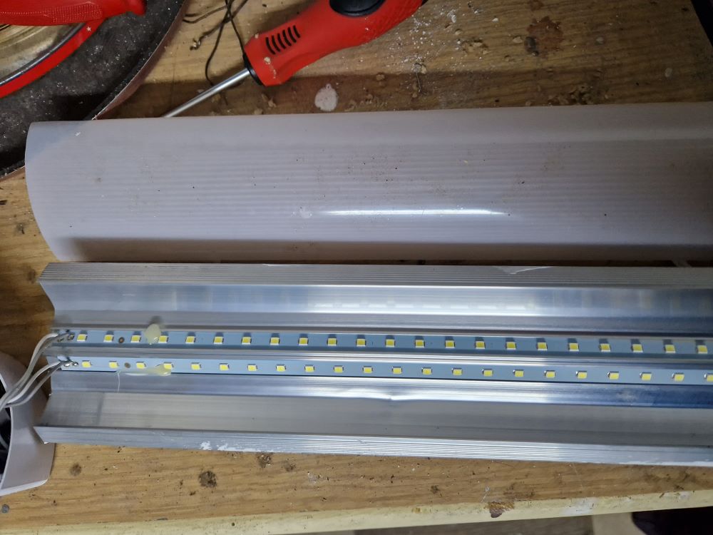

Провери първо дали лентата е здрава. Често като драйвера изгори, повлича и лентата с него.
Най бързо и лесно ще ти е ако я сложиш на местото на здравата.

Можеш да мерниш и всички диоди с мултицет, включваш на диод и мериш, диода трябва да светне, естествено трябва да се съобразиш с поляритета.

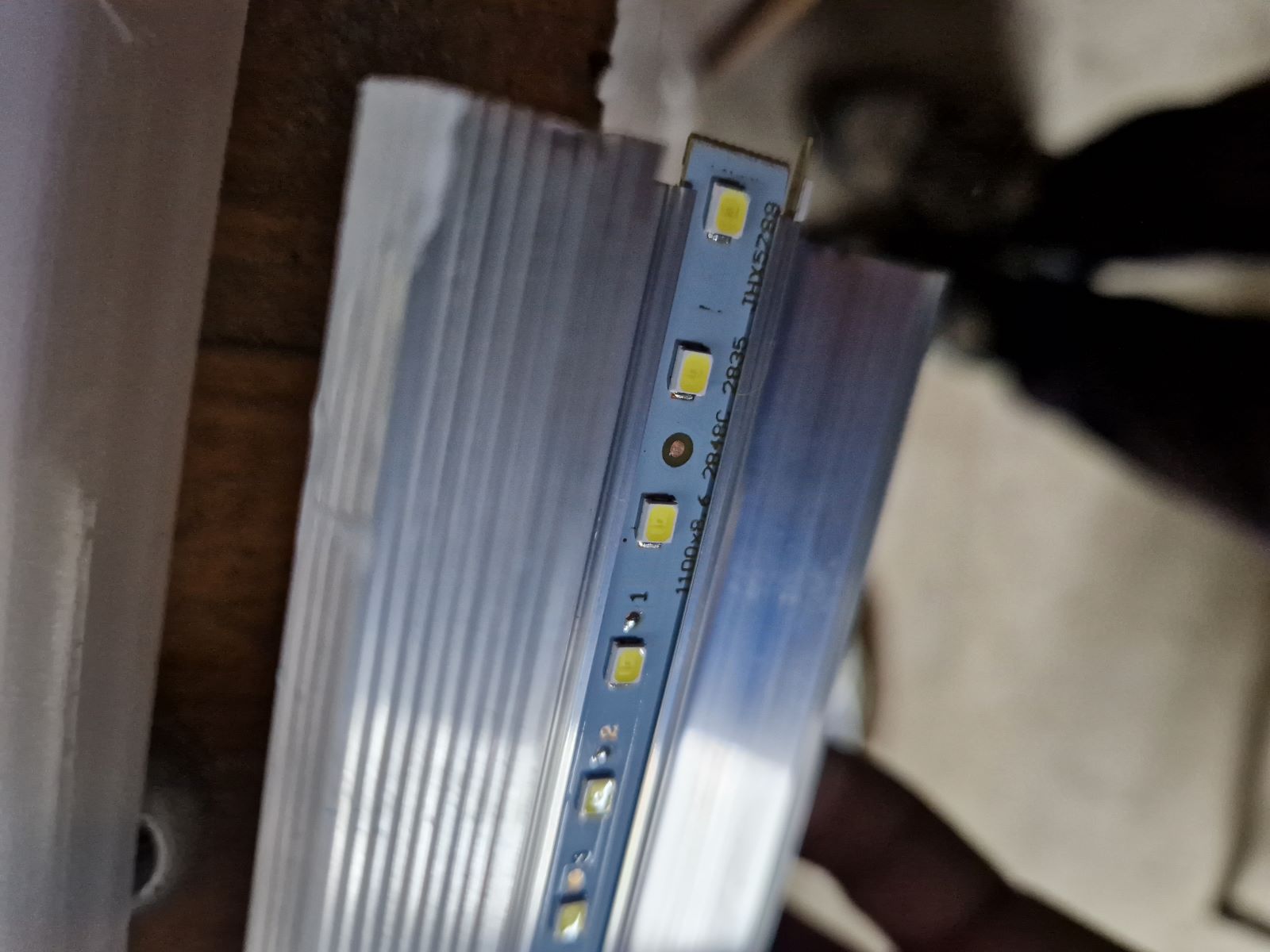

На драйвера /там където е инсталиран / , би трябвало да е написано някъде изходния ток и напрежение . Ако не , разделяш тези 150 волта на броя на диодите и ще получиш за какъв волтаж са . Някои светват от мултицета , по високоволтови , не /10 волтови , примерно / , но могат да се проверят с обикновен адаптер /има такива , имат изходи 1.5 , 3 , 4.5 и така до 12 волта / . Смяната на изгорелия не е лесна работа , лесно се сваля , но залепването на новия с поялник е дейност , не винаги успешна . Малко повече нагряване и диода се стопява или ще свети по малко време . Трябва инфрачервен пистолет и подгряване . По добре потърси същата лента или аналогична /на 150 волта /.
