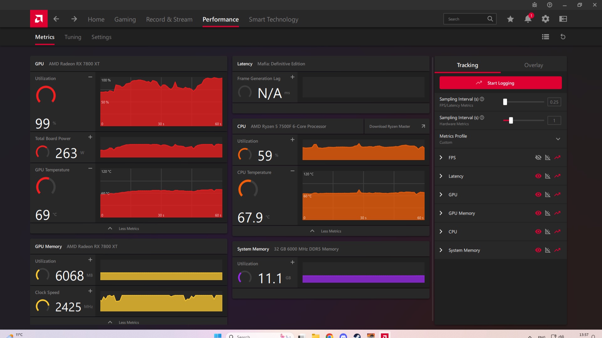

Здравейте купих си нов компутар стария ми беше на 6-7 години :)
Новия съответно е като космически кораб поне за мен :)
Като пусна по тейки игри нали ме притиснява понеже не знам кое е норламно и кое не в тези параметри които съм качил като снимка.
Това ок ли е като utilizacion ?
Като градоси лойто показва
Това utilizacion ако е на 100% трябва ли да се притиснявам ?
Признавам си както са на снимката показателите докато съм пуснал игра която предполагам е по тежка и се натоварва идеята ми да търся по слаби игри или просто новите неща са на този принцип ?
КАто духалка си бълва топлина :)

Колега, дано правописа е от еуфорията по новия компютър.
По въпросите ти:
Нормално е да виждаш 99% Utilization 100% за някакви минимални секунди е окей - ако постоянно е 100% не е окей.
Температурите изглеждат ОК - за всяка игра ще е различно така или иначе. Температурите не до малка степен се влияят от кутията и каква конфигурация на вентилатори си направил + качеството на картата, а не просто модела.
Топлото ако ти е проблем и искаш да го намаляваш, трябва да undervolt-ваш. Ако не ти е драма топлото - не пипай нищо.
Всяка игра ще натоварва различно картата, принципно се надявам да имаш поне 700-800W захранване от читав производител за твоята конфигурация. Също така за SSD e силно препоръчително, ако си само с 1 диск да е някакво с DRAM, а не от евтините.
Като цяло си избрал добри компоненти и не трябва да се притесняваш. Обръщам ти внимание, че Ryzen Master няма сам да си инсталира ъпдейтите и трябва периодично да проверяваш и да цъкаш install (той ще ги следи и ще ги дърпа, но няма сам да ги стартира. В началния екран в дясно горе ще ти светне зелен бутон install)
Компютъра ти е достатъчен да си играеш каквото искаш на макс на 1080p и 1440p. Вече за 4к на най-новите и тежки игри просто не очаквай FPS над 100 без FSR.
Всичко ще ти тръгва сега и за близките 5 години, не го мисли и се наслаждавай.

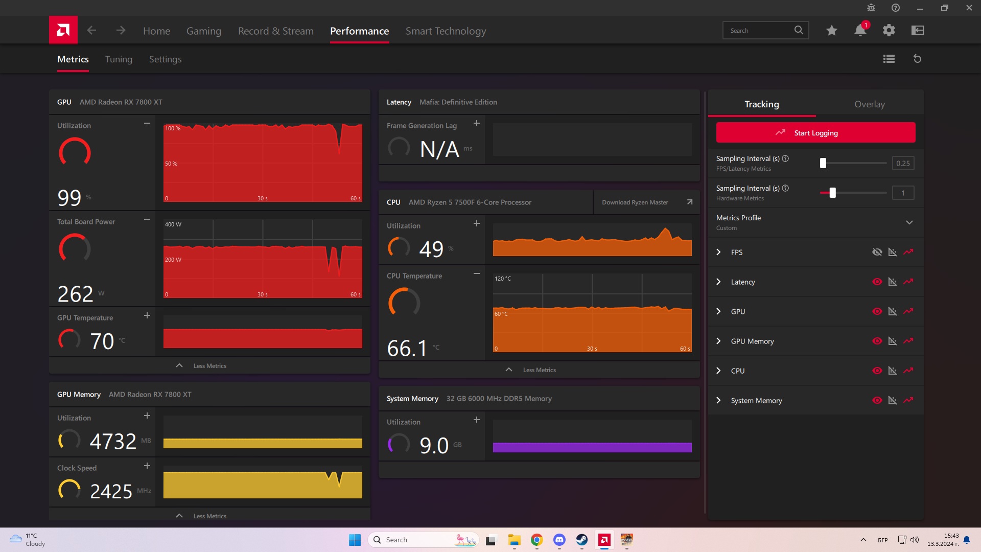

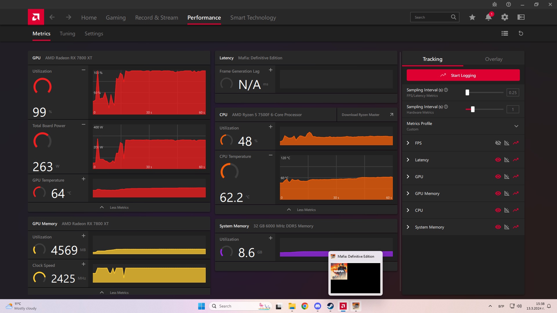

Ето пускам играта и директно скача почти на 99% и прави малки колебания 95-99%
Какво да правя или какви съвети ще ме посъветваш как да постъпя да търся ли фирмата от която съм купил компютъра и има ли проблем ?
ето преди малко пуснах играта и сега докато пиша качвам 2 снимки .
А за параметрите на компютъра мога да ти ги напиша ако искаш или фирма и да не стане че правя реклама за това :)
Тествал съм като игри :
Alan Wake 2
GTI 5 стори мода
Red Dead Redemption 2
На всички м идава 99%
А Red Dead Redemption 2 съм го играл на стария ми комп който е на 6 години демек новия да се натоварва така и за това питам . И

Не ме разбра, 99% e нормално и не трябва да те притеснява. Независимо дали пускаш стара, нова, тежка, слаба игра - 99% е окей.
Ако имаш 100% за дълго време, тогава е вече повод за притеснение.
Обръщам ти внимание, че когато пуснеш компютъра и видиш температури и примерно играеш 2-3-4 часа е нормално да са една идея по-високи. Също така съветвам да не държиш кутията на земята, особено ако имаш килим в стаята. Дори и на 10тина сантиметра да можеш да я вдигнеш, ще подобриш въздушния поток.

А да не съм те разбрал ами добре супер доверявам ти се.
Да на земята е на ламинат но не е проблем мога и да я повдигна добра идея :)
100% не ми е дало моя грешка 99% значи вече съм по спокоен :) благодаря много за съветите колега :)
