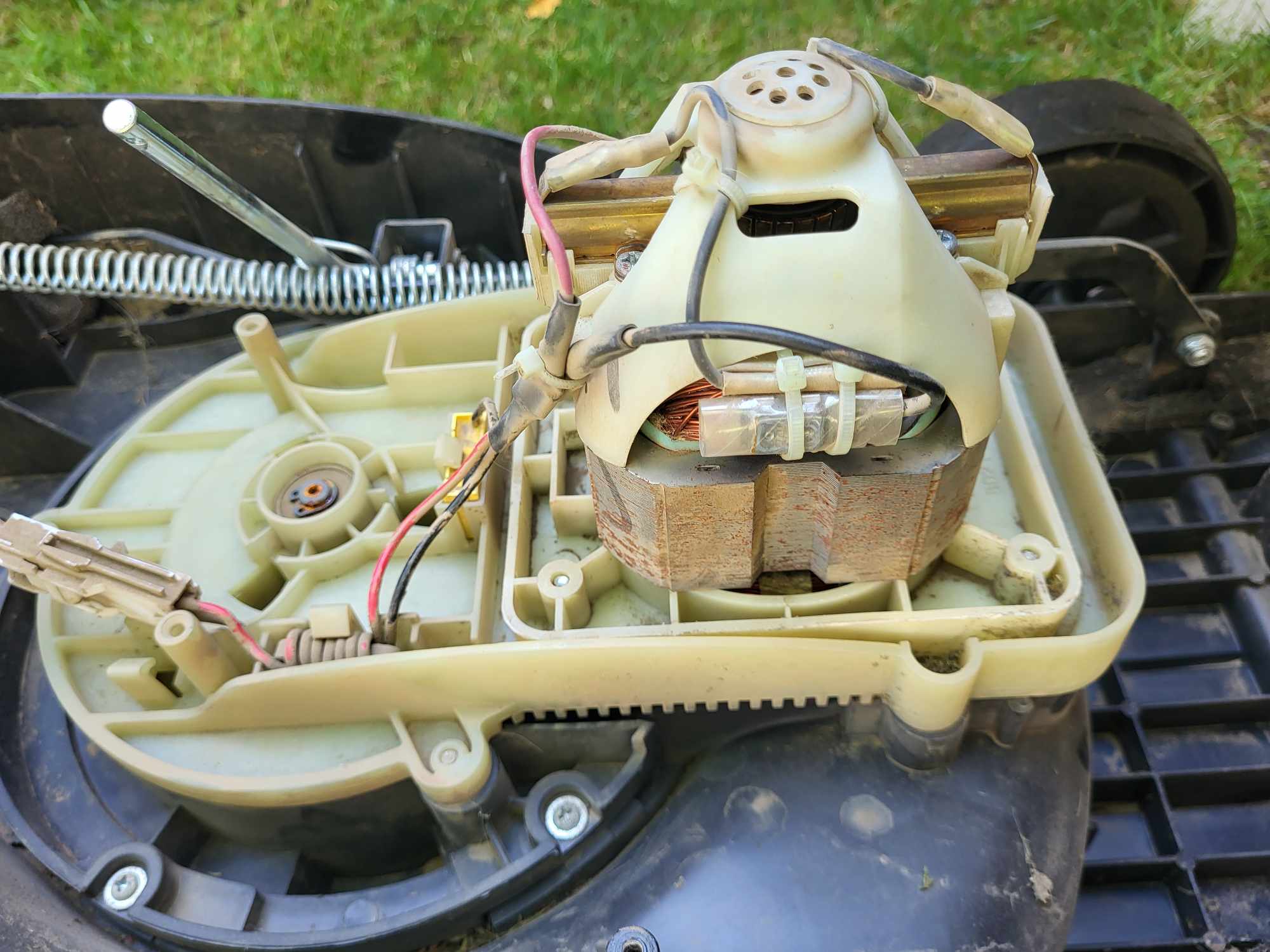

Колеги, мотора на ел. косачката ми "Makita 3720" изглежда приключи...2 месеца след изтичане на гаранцията :biggrin
При контакт се наблюдава силно искрене, 1-2 мин. работа и спира.
Въпроса ми е дали проблема е отстраним или е за в коша ?
...бих го оставил за ремонт като се има впредвид, че нова е 500лв. Качвам видео с проблема и снимка.

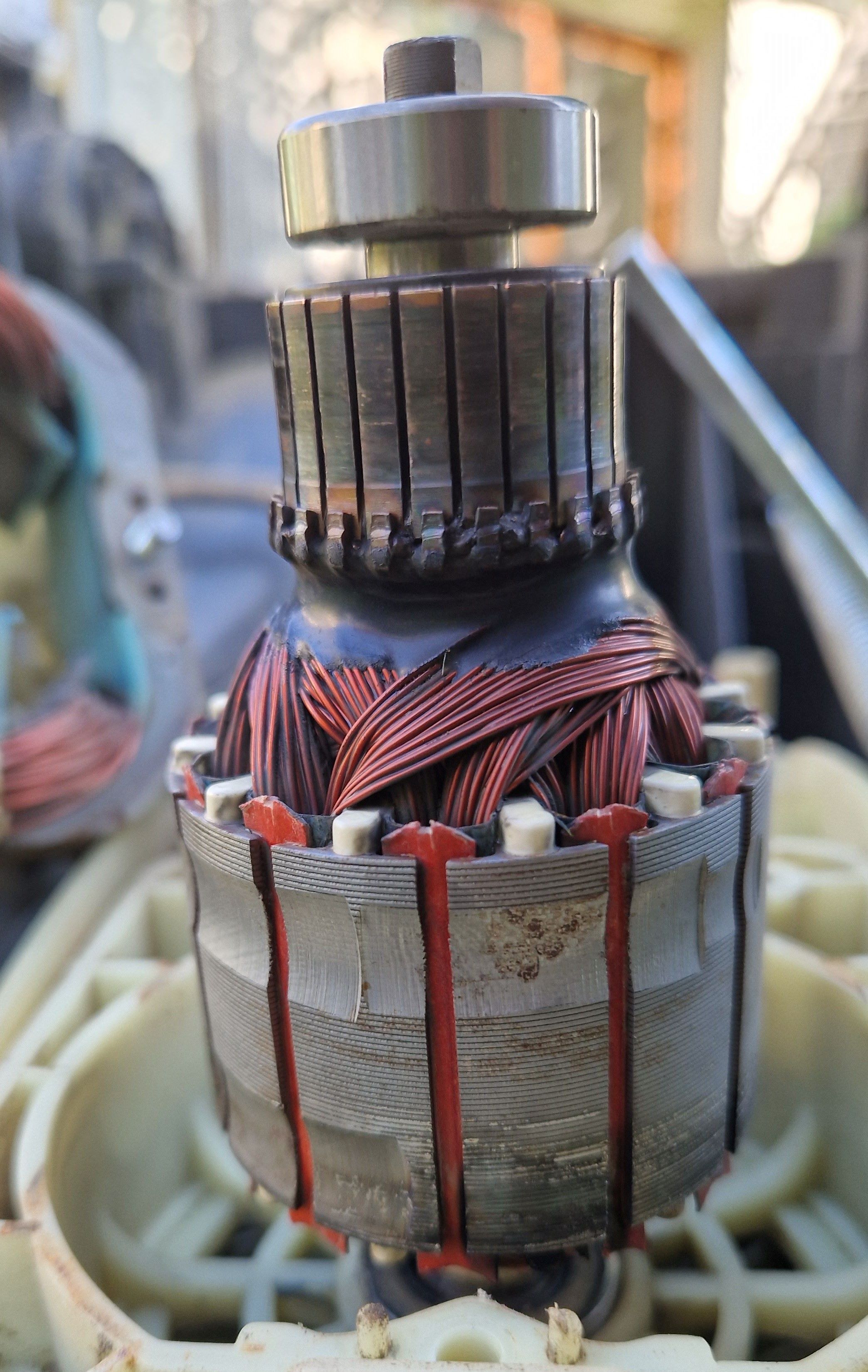

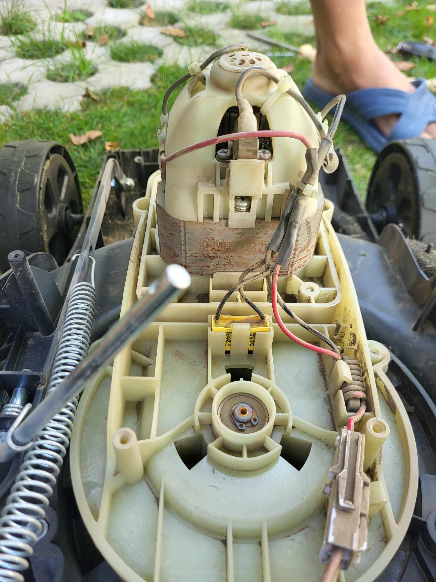

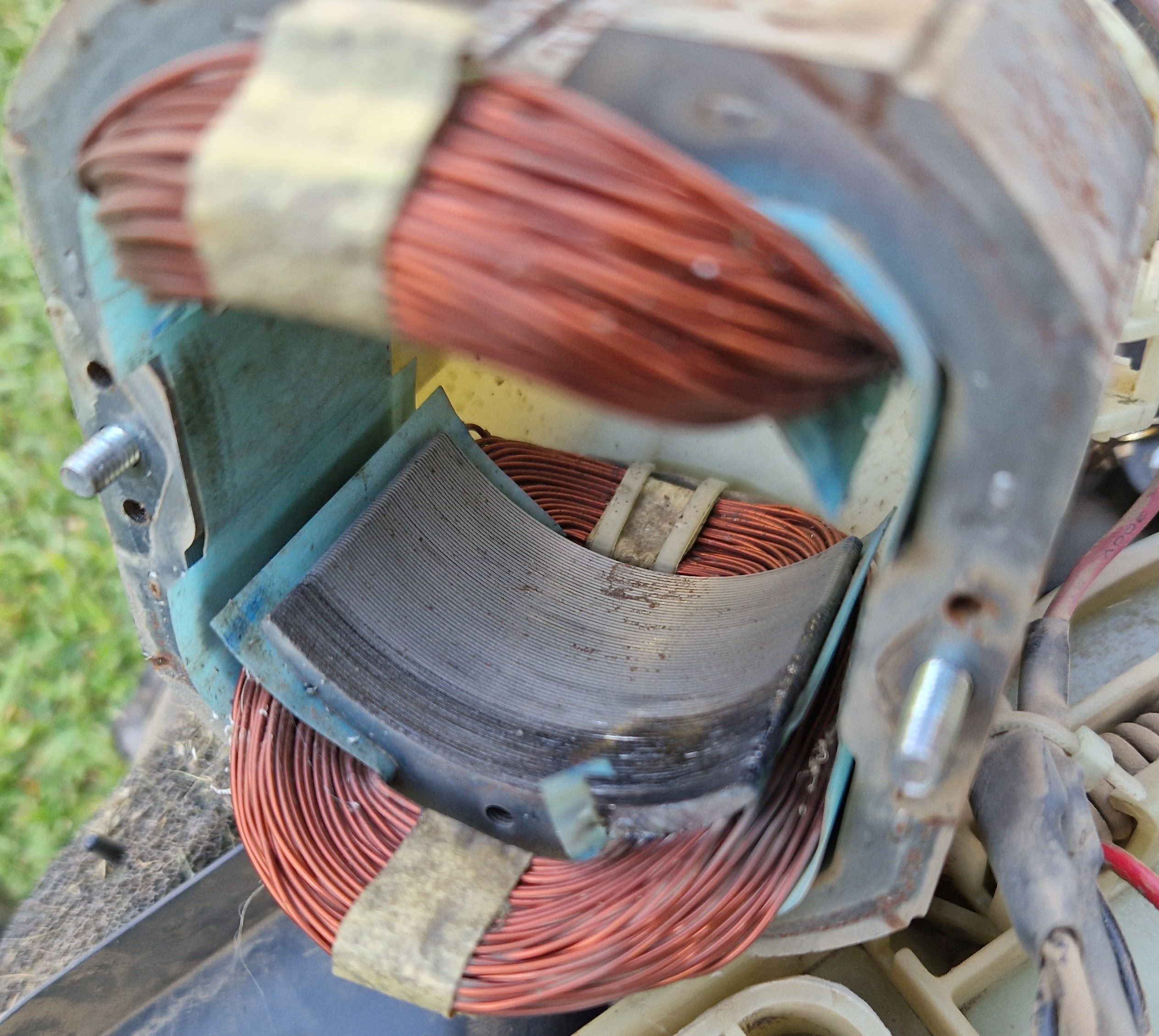

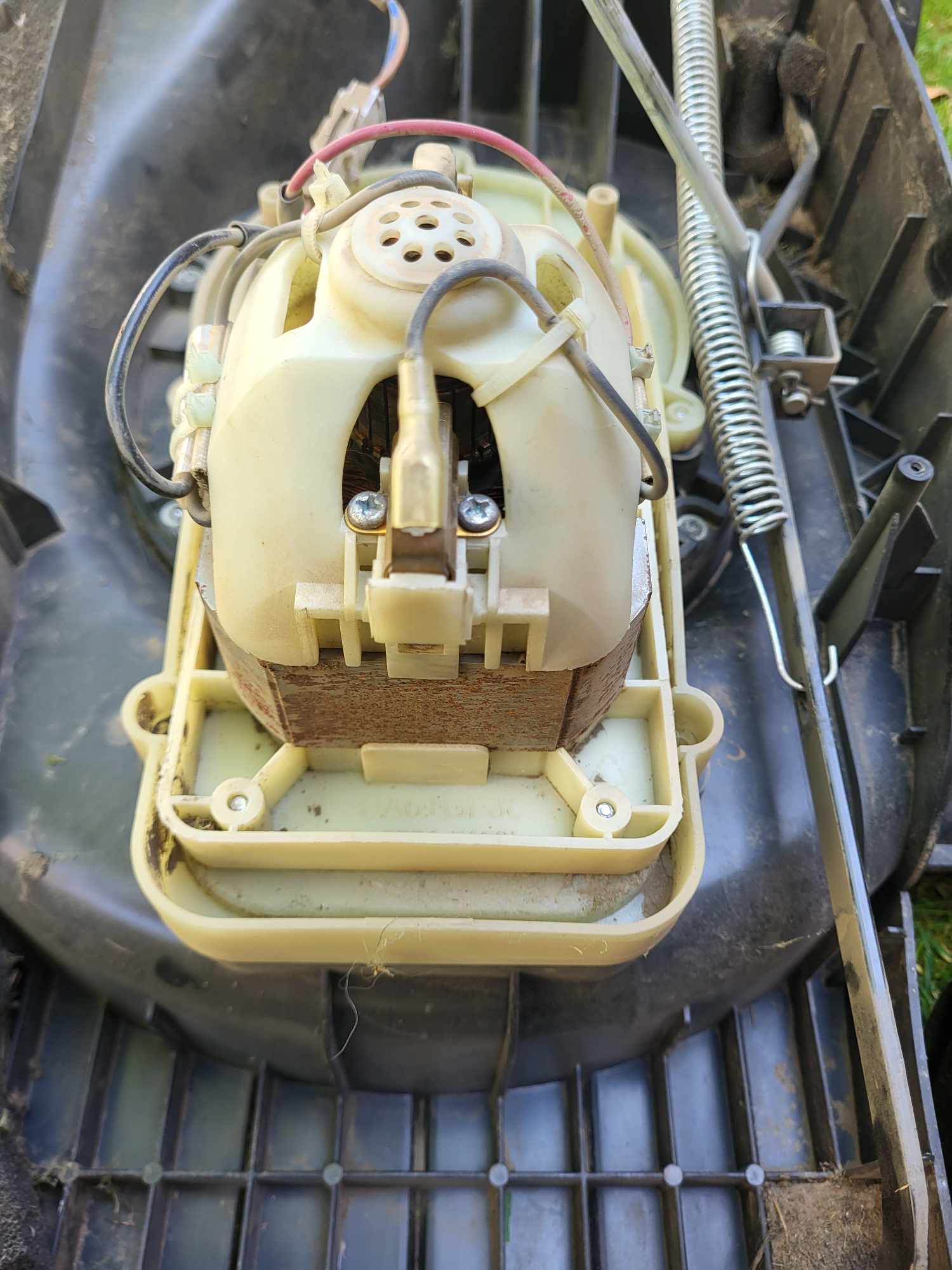

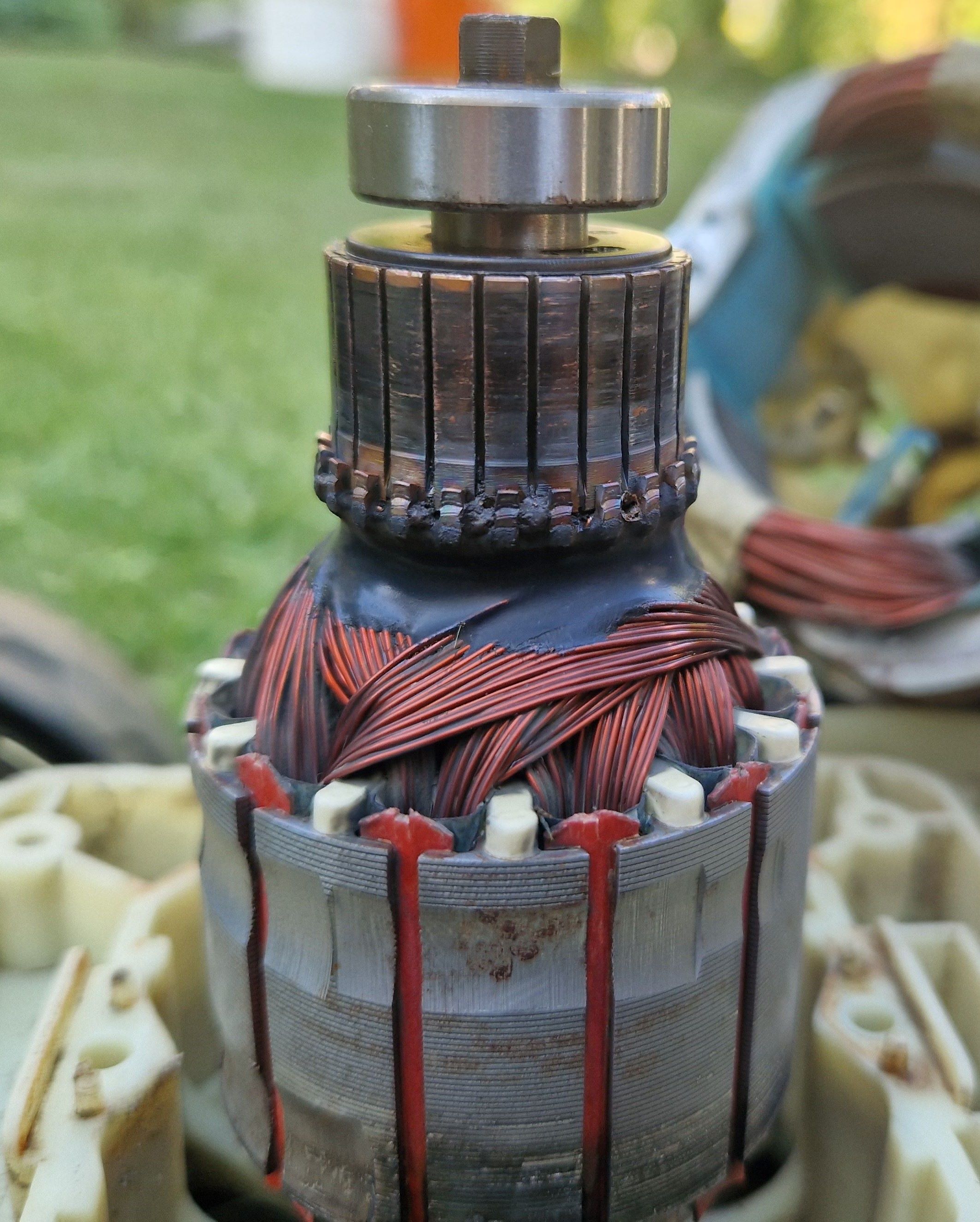

Разглобих мотора колкото успях и качвам снимки със състоянието на ротора. Предполагам че има колеги на които ще им говорят нещо. :question :question :question

Ротора е трил в статор. Вероятно има и пробив на намотките, блокирал лагер на ротора откъм ремъчната шайба. Стопил е лагерното легло и ротора се трие в статора. Вероятно и лагерите на вала на който е ножа да са заминали.
