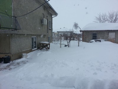

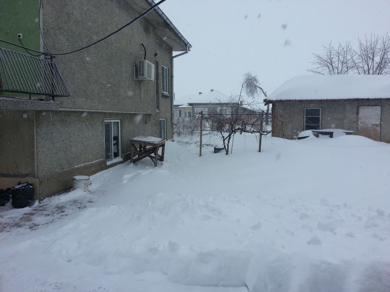

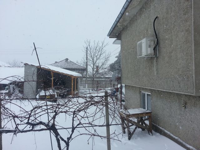

Колеги да не отварям нова тема.... Та питането ми е относно място на монтаж на външното тяло. Той вече е монтиран де от 3 години но ме гложди един казус.
Давам 2 снимки. На втората снимка вятъра духа откъм гърба ми - север, стената гледа на изток, отсреща е юг.
На първата снимка снимам севера, юг ми се пада в гръб.
Та проблема е че точно там има адски много силно течение и усещането като сега е (-5 градуса) там ми се струва че е поне (-20) това при не много силен вятър. Та климатика е евтин санг 12-ка и не успява да лъха горещ въздух, по скоро е леко затоплен.
Имам и един дайкин 12-ка от другата страна на къщата където изобщо няма течение (пада се на завет) той си духа направо горещо та чак спира колкото и градуси да задам за стаята.
Получава се ледено студено течение което духа климатика. Той съответно 1/4 от питата сковава в лед и не успява да го размразява.
Идеята ми е ако му направя преграда Г-образна която да поставя на северната страница и отгоре та да не се получава течение точно при външното тяло , това дали може да се отрази по някакъв начин на работата му, съответно да топли по-добре?

marianchev написа: Та климатика е евтин санг 12-ка и не успява да лъха горещ въздух, по скоро е леко затоплен.......
....Идеята ми е ако му направя преграда Г-образна която да поставя на северната страница и отгоре та да не се получава течение точно при външното тяло , това дали може да се отрази по някакъв начин на работата му, съответно да топли по-добре?
няма да постигнеш нищо
виж колко киловата отдава на отопление и си премери помещението (в.ш.д.)
след което отговори тук

По добре премахни всякакви мрежи и метални решетки отзад на външното тяло които покриват питата му. За да не се задържа лед по нея. При един колега в квартирата му една мидея го правеше същото. Обледи половината пита и не духа топло. Оказа се че има една пластмасова мрежа, Която задържа леда и той си стои там до затоляне на околната среда на външното тяло толкова че да се стопи леда сам. Аз му дадох съвет да я махне и тази година е мн доволен. Не задържа лед. Казва че работи мн по-добре от миналата година.

marianchev написа:Стаята е 7/3,4/2,4 - д/ш/в.
Климатика е този http://www.cityclima-silistra.com/%D0%B8%D0%BD%D0%B2%D0%B5%D1%80%D1%82%D0%BE%D1%80%D0%B5%D0%BD-%D0%BA%D0%BB%D0%B8%D0%BC%D0%B0%D1%82%D0%B8%D0%BA-sang-gwh12mb-k3dnb3a/
Разбирам че е малък за стаята, но не би ли трябвало да духа горещо въпреки че не може да стопли ?
просто е слаб за помещението и става до към +7C, за по ниска ти трябва още един
предполагам ако излезеш отвън и го наблюдаваш външното ще е заскрежен
по принцип всички ги махат тези мрежи, но най интересното е че причината да са там е за да се топи по лесно леда т.е няма еднозначно решениеVasseto написа:По добре премахни всякакви мрежи и метални решетки отзад на външното тяло които покриват питата му. ..........................
леда е по всички клематици при много висока влажност и температури около 0
в други случай е признак за недостатъчна мощност, липса на фреон и др. проблеми
