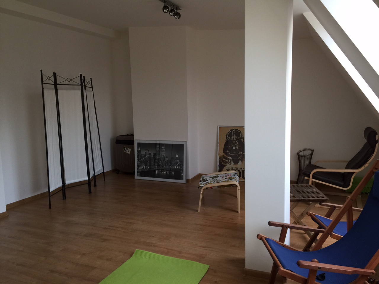

Здравейте колеги!
повдигам темата, защото и аз реших да стартирам (най-сетне) домашния аудио-проект.
Прочетох мненията по-горе, тепърва почвам да се ровя в мрежата и да чета ревюта, но всички идеи/съвети са междувременно добре дошли.
Започвам с информацията, че съм лаик по темата... нямам познания за марки, конфигурации и прочее щуротии, но имам свободна стая и разрешение от нежната половинка за бюджета :) (мило, ако четеш тука, всички цени ще са на половина!)
Та, значи, целите за ползване са следните:
- слушане на музика (не много силно, че тука полицията идва и наказва)- музиката ще идва от cd плейър (имам няколкостотин диска, колекция от златните години на площад Славейков), но ако мога да стриймвам от apple music също няма да е зле.
- мисля да вържа плейстейшъна
- и да гледам филми....
Проблемът е, че стаята е таванска и е скосена от широката страна, има колона в средата почти... "лицето" на аудиото ще е в едната половина на стаята (на широката страна, не на дългата). Общата площ е около 30 кв.м., откъм акустика сигурно е много зле, но е единственото място, с което разполагам и където мога да затворя вратата, да пусна щорите и да се откъсна от околния свят
Прикачам и снимков материал, стаята още не е обзаведена, само е пълна със шезлонгите от терасата....
Утре мисля да ходя да слушам различни тонколони... в един от магазините за масова ширпотреба електроника имаше някакво изложение на Bowers&Wilkins... иначе изборът не е много голям..
Мерси за вниманието до тук, ще споделям каквото развитие се случи...
и разбира се, ще чакам съвети!
наздраве и до скоро!
