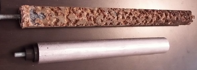

Пичове, да дам отчет какви ги свърших.
Та в крайна сметка си рекох така и така съм го почнал тъпия бойлер, та реших да го отворя да го изчистя. И без това му се канех от доста време. Отворих го. Изтече бая мръсна вода. Направо ми стана зле като видях с какво се къпя. Варовик нямаше много. То се и очакваше да е така де. Все пак водата ни е доста мека (за Враца става въпрос). Но по нагревателя и тръбичката където влиза пръчката на терморегулатора се беше събрал доста. А анодната защита... на снимката се вижда старата и новата. Коментара е излишен. Та направо смених и нагревателя и анодната защита. Хубавото от цялата работа е, че видях и че тръбичката за топлата вода не е от пластмаса, а е метална. В крайна сметка масрафа ми излезе 42 лв. - за нагревател и анодна защита. Сложих терморегулатора с по-късата пръчка, който и без това имах наличен от по-рано. Та сега съм включил пущината и следя какво ще стане. Ако не си отворя нов изход от апартамента значи всичко е ОК :smile
