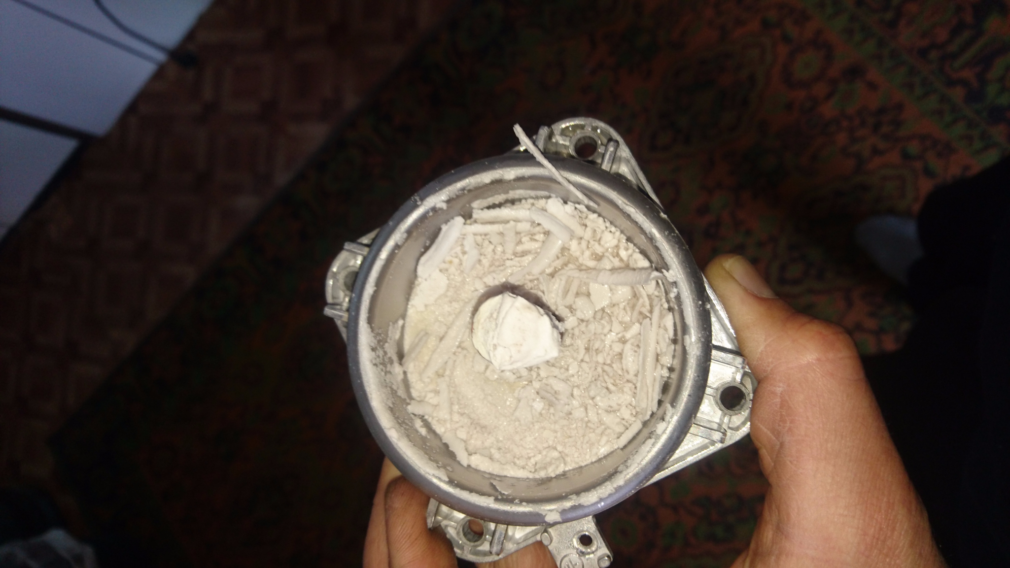

Да вдигна архивна тема. Цял следобед се занимавах с кафемашината - около десетгодишно Делонги 12 бара. Преди време я чистих с оцет и имаше временен ефект. Напоследък започна да прави едно кафе за 5/10 минути. Изсипах две пакетчета лимонена киселина и допълних до половината с вода. Пуснах я да прекара малко и я зарязах, по препоръките на един руснак:
Видим ефект = 0.
Последва пълно разглобяване на машината и се оказа, че все пак ефект е имало. На дъното на бойлера имаше около един пръст разтворен котлен камък.
Неразтворен беше останал само в тръбата за топла вода, която отива към цедката. Това в средата на снимката.
С много киснене в разтвор на лимонена киселина и стъргане с подходяща по размер отверка, чудото стана. Машината е като нова и се надявам да изкара още толкова. Сглобих я със старото уплътнение
и не протече.
Видим ефект = 0.
