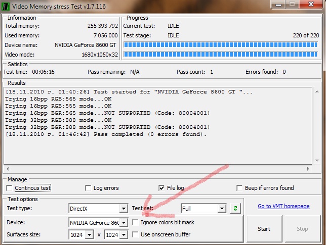

Има надежда, след малко ще дам нов скрийн с голяма разлика само да свърши теста
Едит : махнах отметката към която сочи стрелката и резултата е

Това е по-лек режим.Тук http://en.wikipedia.org/wiki/Mask_(computing) може да видиш механизма.Такива бесни артефакти наистина се получават от проблемна памет, или от бесен овърклок :|

Може да е било временен пад на паметта или нещо друго, знам ли. Не съм клоквал а и нямам намерение (не че знам как де mhihi ). Утре ще ръчкам NFS'то докато ме заболи д-то на стола да видя дали пак ще има точки и лоша картина.
