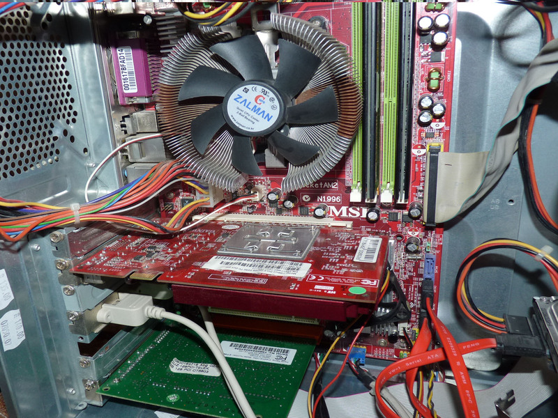

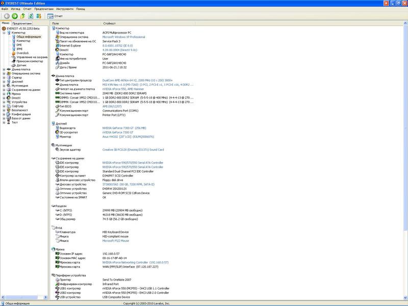

Ето снимка за тези , които питаха за процесора - DualCore AMD Athlon 64 X2 , 2000 MHz(10*200)3800+
Отделно машинката беше носена на диагностика и момчето отначало заяви , че от единият ми хард (400 гб) , който е махнат.
Оказа се , че не е от него.
Направи му разни тестове и т.н. и нищо не установи като каза ,че работел след преинсталация.
Прибрах се , но след като поработи малко и забиваше , след като отмине време работи все едно е нов за кратко и така в кръг.
След като заби и в сервиза пича разбра , че е чипсета.

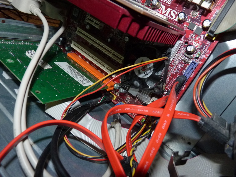

Ето снимката на приспособеното охлаждане
Та в крайна сметка , както казах и в началото , идеята е да намеря ново дъно и на него да поставя сегашните си елементи.
