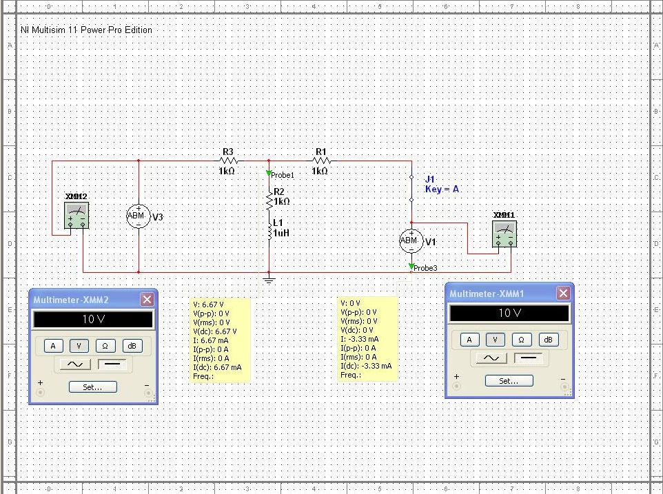

Ако постановката е с идеални източници на напрежение, то R5 участва винаги в токоразпределението на схемата. Източника Е2 участва само когато ключа е затворен. Направих симулация в последната версия на професионалния симулатор на National instruments за хората които разбират. Прилагам схемите при затворен и при отворен ключ, може сами да видите токовете и напреженията с пробите: в общия клон, във веригата на R5 и във веригата на E2. Приел съм за база: еднакви стойности на захранващите източници и еднакви стойности на резисторите. Индукцията в случая при идеални елементи, нулев собствен капацитет и съпротивление и постояннотокови източници не играе роля, приета е базова стойност от 1uH.

Пробвай симулация без R5 при затворен ключ - токовете през всички елементи ще останат същите (с изключение на Е2 разбира се)
Снощи се хванахме на бас с колегата Милмар - участва ли R5 или не участва. Въпроса е дали участва във веригата, но не се уточнява в коя верига. Не се знае каква е тази схема и кой е "важния" елемент.
Безусловно R5 не влияе на токовете през останалите елементи при затворен ключ, но също така безусловно през R5 и при затворен ключ тече ток (при това тече по-голям ток) - така, че задачката е непълна и няма верен отговор и баса с Милмар никой не го печели.

Кой спечелил баса не знам, но резултата е, че явно R5 не влияе на останалата верига. Това ще да е отговора! В точката на събиране на трите резистора потенциала е винаги равен, независимо дали има R5 или го няма. В задачата наистина има подводни камъни и трябва да се направи добър анализ за да се отговори вярно. Всичко това е вярно при идеални ЕДС и елементи, в противен случай не е. Но в заданието видно е, че са идеални. Например ако E2 има високо вътрешно съпротивление, то тогава ще се измести режима на цялата схема при добавянето на R5.
На въпроса:
при затворен ключ съпротивлението R5 участва ли във веригата ,или източника E2 не участва ?
Отговора би трябвало да е:
При затворен ключ и идеални елементи източника на напрежение Е2 влияе на останалата верига, а R5 не. R5 участва само във веригата E2-R5.

Mihailov78 написа:Кой спечелил баса не знам, но резултата е, че явно R5 не влияе на останалата верига... :mrgreen: Това ще да е отговора! В точката на събиране на трите резистора потенциала е винаги равен, независимо дали има R5 или го няма. В задачата наистина има подводни камъни и трябва да се направи добър анализ за да се отговори вярно. Всичко това е вярно при идеални ЕДС и елементи,....
:да:
Сега отварям темата и виждам развитие , малко колебливо в началото , но в крайна сметка в правилната посока :да: .
Няма НЕидеални източници на ЕДН колега , източника на ЕДН има вътрешно съпротивление 0 Ом , което значи , че какъвто и товар да му сложиш (R5)напрежението му остава неизменно . Всеки реален източник на напрежение може да се представи като източник на ЕДН и последователно свързан резистор изразяващ вътрешното му съпротивление . Смалко вътрешно съпротивление са например оловните акумулатори , затова се ползват за стартерни . Макар и големия ток (100-200 А) напрежението на клемите му се променя в малки граници , затова при съсо съединение може да стане пожар например .
В схемата , когато е затворен ключа , резистора R5 не влияе по никакъв начин на останалите клонове във веригата , защото по никакъв начин не може да "пребори" :D напрежението на източника на ЕДН , то си е едно и също със и без резистора R5 .
Евала на колегата Mihailov78 :) .
