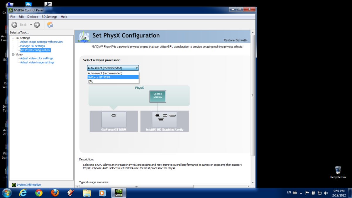

Момчета, не е ли това ?

Мнениеот Iezekil » Нед 19 фев 2012 22:02
а излиза ли ти опция да отвориш от някъде н видията?Лично аз знам,че драйвери се теглят не от производитела на картата,а от производитела на лаптопа.Ако пак си в изходно положение потърси друг драйвер,може и по-стара версия
да,готов си щом имаш това.Сега можеш да стартираш някоя игра с нея и да пишеш....как го направи
Последна промяна от Iezekil на Нед 19 фев 2012 22:07, променено общо 1 път.

Мнениеот digo_pl » Нед 19 фев 2012 22:07
Като дам десен бутона на иконата на играта и run with graphics processor не ми е активен! съответно пак ми дава грешка като се опитам да я стартирам!
stefarata написа:http://consumersupport.lenovo.com/us/en/DriversDownloads/drivers_list.aspx?CategoryID=867235
както каза колегата деинсталирай старите видео драйвери,свали оттук най-новите и действай.
От тук ми сваля с 30кб пък те двата драйвъра са към 250мб и нямах нерви да ги чакам :) ако трябва да ги пускам?

Мнениеот hayabusa_gsxr » Пон 20 фев 2012 8:26
Имам същия лаптоп с инсталирани драйвъри от диска към него и нямам никакви проблеми. Отиваш в контролния панел на Нвидия, там има 3Д опции. Може да си избереш за всяко приложение с коя видео карта да ти тръгва Program settings. Има и Global Settings където си избираш предпочитана карта - вградената или Нвидията. МОят си стои на автоматичен режим. Виж дали ти свети лампичката за видеото там до копчето за спиране/пускане(сребърното).
