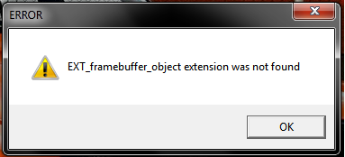

Ново 20. При махане на кабела на зарядното се получава следната грешка.Друго което забелязах е че чертите ги показва само когато зарядното е включено в лаптопа(дори и при включване). :screwy Да пробвам ли с друго зарядно или да го карам към сервиза без да се занимавам с глупости? :)

Ъхъ, дърпай си официалния драйвър от сайта на HP (или на AMD, но малко се съмнявам, че ще тръгне, понеже е лаптоп)... белким ти реши проблемът. Между другото драйвърът понякога може да създаде проблеми при рестартиране (случвало ми се е с Linux+Nvidia, но не правеше същото, а просто забиваше мишката и екранът ставаше на снежинки).
Това съобщение може да значи и липса на кодеци (според някои източници), та може и да не се оправи основният проблем. Пробвай :)

Може да окъсява някъде това зарядно, в магазина/сервиза още днес, не се занимавай, затова има гаранция!

Здравейте отново. Днес след преинсталиране на драивера със драивер от саита на хп проблема изчезна и всичко е наред. Мерси много за помощта и за бързите отговори. :) :bowdown :обичам ви
