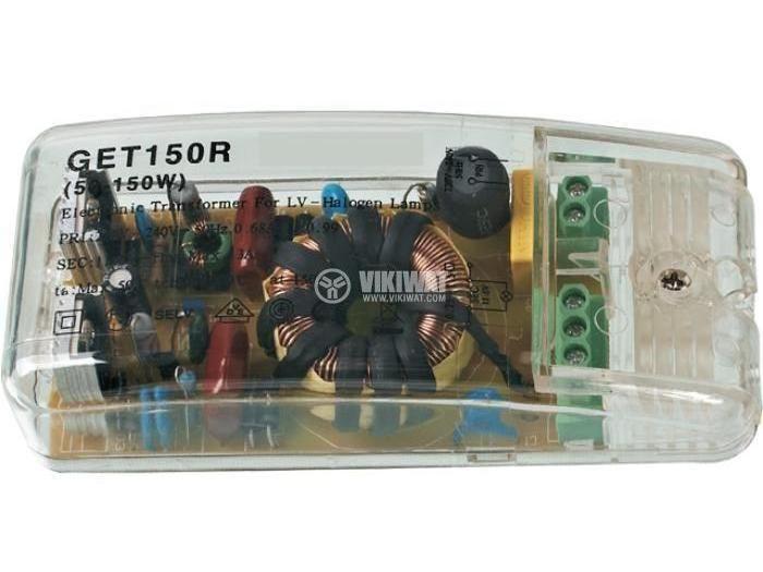

Някой око може да ми обясни за този вид трансф. от единия край има две клеми които са за 220-240 волта от другия край има 4 клеми изходни които са за 12 волта /та въпросът ми е как точно ще се свържат тия въпросните 4 изходни клеми с 1 изход или с 2 изходни кабела/.Имам 2 такива трансформатора по 150 вата на всеки от тях смятам да поставя по 4 халогена по 20 вата.И за кабела 1.5 кв. силиконов да ли е достатачен за напрежението.

Крайните две от са единия извод а другите две са другия.4 са защото да имаш място за кабелите съответстващи на 150 вата товар.Не е много добре да слагаш луничките така като си замислил 4*20 вата тъй като трафа е от 50 до 150 вата и при изгаряне на една стават 60 вата което е близо до минимума му.На такъв траф 100-120 вата са таман.Кабел 1,5 кв става ако разстоянието не е повече от 5-6 метра и ако всички лунички тръгват от трафа с отделни линии.В зависимост от разположението можеш да пуснеш една или две двойни линии със кабел 2,5 кв до лустер клеми които да играят роля на колектор на който ще закачиш останалите вериги към всяка луничка отделно.

Е то се вижда напечатаната на трафа схема на свързване ! Двете крайни клеми са съответно плюс и минус и тези до тях са още една такава двойка,както и да вържеш луничките няма да изгори трафа просто ако сложиш двете кабелчета на десните или левите клеми няма да светнат
Колкото до дебелината на кабела,има хора дето с 1,5 кв. връзват фурни по 2 киловата /не е че го препоръчвам/ ти за 80 вата се чудиш дали стига

Stivi написа:....Колкото до дебелината на кабела,има хора дето с 1,5 кв. връзват фурни по 2 киловата /не е че го препоръчвам/ ти за 80 вата се чудиш дали стига
тотът е почти еднакъв и при двете
фурна-9А луни-7А
1.5кв е напълно достатъчен както за фурната така и за 80W лунички.

fox_vt написа:Крайните две от са единия извод а другите две са другия.4 са защото да имаш място за кабелите съответстващи на 150 вата товар.Не е много добре да слагаш луничките така като си замислил 4*20 вата тъй като трафа е от 50 до 150 вата и при изгаряне на една стават 60 вата което е близо до минимума му.На такъв траф 100-120 вата са таман.Кабел 1,5 кв става ако разстоянието не е повече от 5-6 метра и ако всички лунички тръгват от трафа с отделни линии.В зависимост от разположението можеш да пуснеш една или две двойни линии със кабел 2,5 кв до лустер клеми които да играят роля на колектор на който ще закачиш останалите вериги към всяка луничка отделно.
А какво ще стане ако падне до минимума или ако ги заменя с 35 ватови.А ако ги свържа паследователно 1 която ще е на 0.5 м. от трафито а последната не повече на 4.5 м. става въпрос за 4 лунички и 1 траф.

Stivi написа:Е то се вижда напечатаната на трафа схема на свързване ! Двете крайни клеми са съответно плюс и минус и тези до тях са още една такава двойка,както и да вържеш луничките няма да изгори трафа просто ако сложиш двете кабелчета на десните или левите клеми няма да светнатКолкото до дебелината на кабела,има хора дето с 1,5 кв. връзват фурни по 2 киловата /не е че го препоръчвам/ ти за 80 вата се чудиш дали стига
Абе то е достатачно 1.5 кв. за осветление но се говори и пише и за 2.5 кв. за луничките.То къщата е новопостроена по план е цялото осветление 3*1.5 кв. и за контаците 3*2.5 кв. и оделно други за бойлер и кухня.
