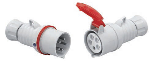

Да не пускам нова тема ще попитам тук.
Аз също трябва да монтирам един трифазен контакт като този на снимката с който ще захранвам циркуляр - трифазен. Въпроса ми е на мястото на номер 4 нула или земя да вържа. Имам земно и ДТЗ на една от фазите.

Нулата се свързъва задължително. Заземяването е препоръчително.

препоръчително е при възможност да се подменят тия стари щепсели с новия стандарт IEC 309

Препоръчително е да се подменят само ако подмениш инсталацията с 5 проводна.Специално за питащия направо да си сложи такъв щом има нужната инсталация.
