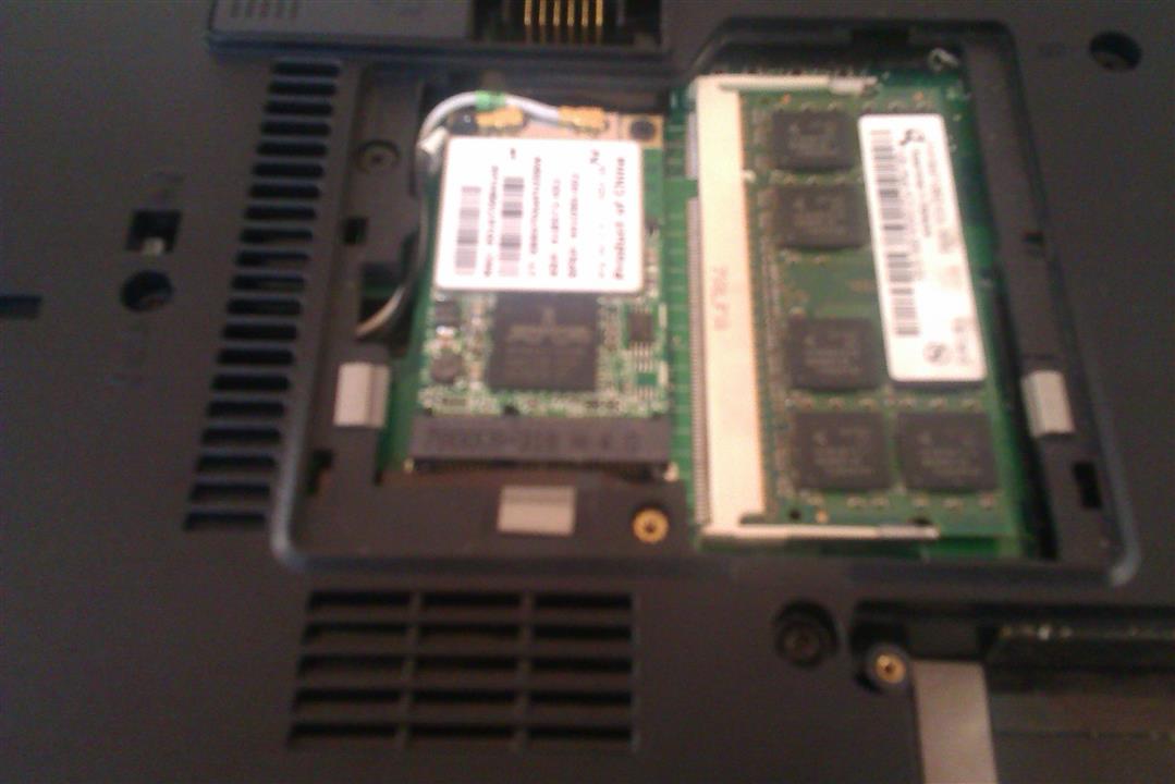

Те и Леново са едни хубавци. На N-стандарт рутер се връзват на 72мбпс, вместо на 150, както е при повечето лапАтопи с N-карта :screwy Няколко такива вече ми минаха през ръцете, не зная какви ви-фи-та им слагат на тия леновота :eek
А това, че не лови хубаво в другата стая вероятно се дължи на кофти антена.

Я да вземете да си отворите капачетата на Wi-Fi картите и да проверите дали жаковете на антение са щракнати хубаво в буксите на картата :c020

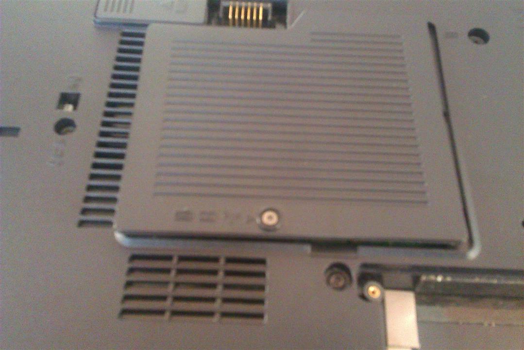

Къде е това капаче на антената, колега??? Пък и не вярвам тия Делове серийно да са с нещракнати букси :Mr Green Fun

Мнениеот К.Одаджийски » Нед 23 фев 2014 12:15
Прав е Ради, на ново леново единия пин на антената не беше щракнат в картата и беше проблем, а на един фино нов асус кабела на антената беше скъсан точно да обувката, пропуснали са го от ОТК

bread1978 написа:Къде е това капаче на антената, колега???
На всеки лаптоп различно, но повечето имат ревизионен капак над картата с нарисувана антенка. Самите кабели за антение са много фини коаксиални кабелчта, на които ширмовката забършва на метална щипка, а жилото на позлатено пинче. Нещата са толкова миниатюрни, че един косъм или прашинка могат да ебават нещата. Също така щипката на която завършва ширмовката ако се е разчекнала няма да държи кабела за букста.

Мнениеот К.Одаджийски » Нед 23 фев 2014 12:37
Е ги на едно НР старичко, кофти снимки с телефон, но се придобива обща представа
