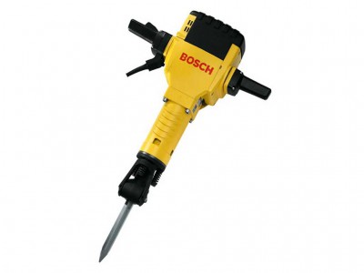

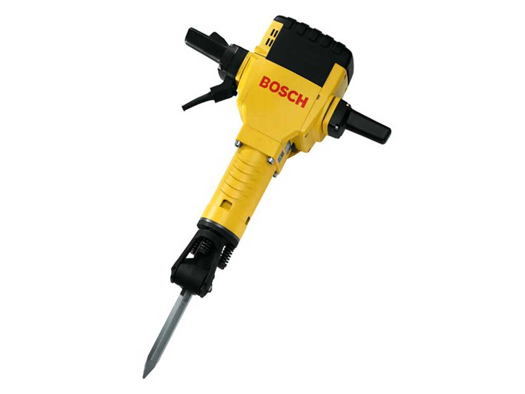

Колега, какви 50 лв на ден за къртач 5-7 кг? Като гледам наемите на истинските къртачи по 10 кг са по 10 лв на ден ако го вземеш за 7 дни. Перфораторите, към които си се насочил дори са по 5-7 лв на ден. Разликата е, че перфоратора има сила на удара 2.5-3 J, а къртача има 25 J...
Това прави 70 лв на седмица за 10 кг къртач BOSCH, който струва 1500++ лв нов. (Например този)
Щом няма да го ползваш постоянно, колко ремонта вкъщи трябва да направиш? За 600 лв ще си купиш някой, с който има да къртиш няколко пъти повече време и ще окапеш, а може и да не успееш изобщо да си свършиш работа. Едно е да изкъртиш 5 квадрата за ден, друго е да изкъртиш 25...
