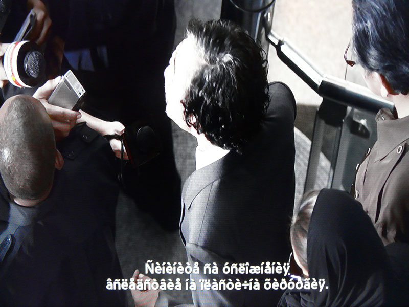

И аз съм със Самсунг, моя е UE32EH6030W. При мен субтитрите излизат така:
Четох някъде, че трябвало субтитрите да се настроят на кирилица, но аз такава опция в менюто на субтитрите въобще не намирам. Дори като пусна филма на флашката, менюто на субтитрите не е налично. Иначе в магазина ми хвалеха, че Самсунг нямал проблем със субтитрите, пък аз един филм не съм подкарал със нормални субтитри - или ги няма, или са такива маймунски. Някой има ли идея защо са така и дали има някакво решение.

Re: Субтитри на TV SAMSUNG UE-32H4510 Трудна работа?
transform
Пробва ли начина от вбох който съм показал на предишната страница ? Трябва да стане номера щом са ти на маймуница
А колкото до опцията на кирилица не я търси в настройките за субтитри. Там в главното меню при настройките за субтитри няма нищо поне при мен
Настройката я открих случайно. Мисля че като натиснеш копчето Tools и там се появяваше опцията за кирилица.
Ще проверя по късно и пак ще пиша
Пробвай това: Субтитирите от филма не ми излизат на кирилица, а на някакви шантави квадрати/маймуница.
Направете следното натиснете бутон tools > настройки на субтитрите > кодиране > кирилица.
В края на името на субтитрите трябва да се добави SRT с големи букви/ с малки букви srt не става /
dontaskdontsay, не съм го пробвал този начин, защото я нямам инсталирана тази програма, освен да я потърся или да пробвам на друг компютър.
А опцията кирилица е неоткриваема при мен и в менюто на субтитрите и през tools - нищо. Има само вкл/изкл на субтитрите. Днес даже си изтеглих и ъпгрейднах софтуера, но промяна никаква. Не ми е проблем чак толкова, филмите ги пускам от лаптопа към телевизора с HDMI кабел или с флашка от ефирен цифров приемник, който се справя много по-добре със субтитрите отколкото телевизора с флашка.
П.П. Пробвах го начина с Notepad(издирих я) и се получи - маймуницата се превърна в кирилица
