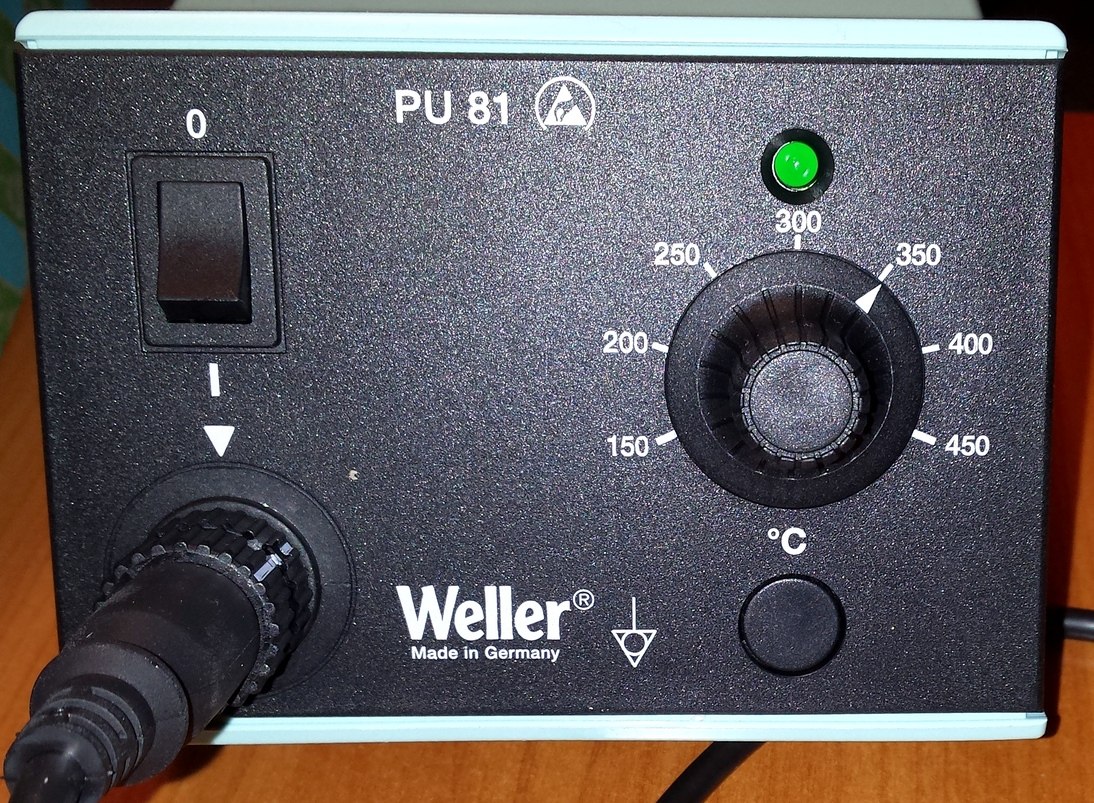

TiL написа:И аз съм работил с такива станции на бившата си работа и бяха уникални. Самите станции мисля, че си бяха с набор от няколко човки и наистина бяха неразрушими(освен ако не решиш да я изчистиш добре със шкурка :mhihi ). Но за аматьорски цели като на 90% от потребителите на форум е супер неоправдана инвестиция една подобна станция.
Абе и ние на работата има няколко такива, ама идеята на темата беше съвсем друга.
Имаме няколко "ERSA" те са поне на 10-години и са ползвани почти за всичко(гравиране, пробиване на пластмаси), но почти не и за запояване. И все още работят безотказно.
За тези станций си има и хора които да работят с тях :mhihi .
И да и двете марки идват с различни набори от човки, но могат да се поръчват и допълнително каквито са необходими.
Е пробвал съм и аз, да запоявам/ разпоявам някой елементарни неща(най-вече кабели и термодвойки) много лесно се работи с тях.

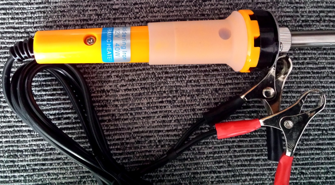

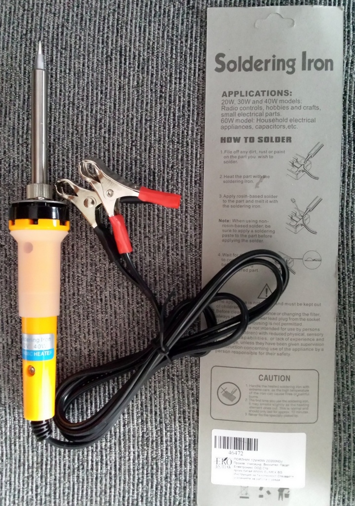

Вчера ми остана време и си взех следното Китайче(не че имах избор на друг в магазина де :mhihi ):
Скоро ще го пробвам и ще пиша отзивите.

слабичко 20/30/40Вт

kris11 написа:слабичко 20/30/40Вт
На поялника на дръжката му, на лепенката пише 40W. :smile
