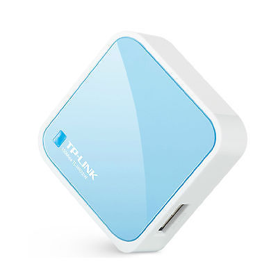

С дебели стени или трябва да платиш доста, или не са големи шансовете.Няма как да се преодолеят дебелите стени, освен с доста по силен сигнал.Друг вариант би бил да сложиш 2 рутера и да се надяваш да хванеш от единия или пробвай да го местиш.Иначе мога да предложа ето това TP-Link TL-WR703N.
