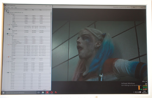

След дълго чакане заради доставчика най-накрая компонентите дойдоха. Доволен съм с малки забележки, произтекли от смяната на компоненти в последния момент поради неналичност, но ще го преживея:
минуси:
- RAM-а не поддържа XMP, но след като нямам желание да овърклоквам едва ли ще ми трябва
- в последния момент кликнах на друго захранване, защото е супер тихо. За жалост чак впоследствие се усетих, че не е модуларно, така че сега имам ненужни кабели за скатаване
плюсове:
- изкарах късмет с кутията - охлаждането на процесора и рамката за харддиск пасват до -1мм (в смисъл допряни са така, че спорят за 1 мм)
- графичната карта има 2 мм разстояние до горния капак
- въпреки 4 перки в кутията не се чува абсолютно нищо
- понеже още няма как да пробвам пуснах 4к материал от тубата и всичко остава абсолютно хладно. На последните 3 снимки може да се клика и се виждат температурите.
Мерси на всички включили се за помощта!
