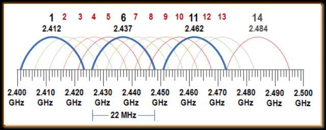

Преди време, като ходих по клиентски проблеми съм оправил на не един човек ви-фи адаптера. Виждал съм, какво ли не. Затова смятам, че е редно да се започне от него - да се прегледат драйвърите и настройките му. Както е добре да се погледне и рутера - някои правят грешката да си настройват каналите на ви-фи мрежата със стандарт Bulgaria, което е голяма грешка (и такъв проблем съм решавал на клиент). Много са възможностите. При положение, че при другите машини в мрежата няма дерт - не виждам смислена причина да се обвинява доставчикът, който и да е той.
Преди време ми лагваше доста, когато играех от лаптопа на батерия World of Tanks. Оказа се, че power-опциите са такива, че когато не е на адаптер, за да се пести енергия се намаля пърформънса на адаптера - и така - ЛАГ и чудо. Затова трябва да се проверят всички варианти, преди да се закупува, каквато и да е техника. Друго интересно - ходил съм на проблем - бавен интернет. Клиентът действително има 1мбит/сек. След настройки на канала на рутера установих, че работеше, както трябва само на един от 13-те (11-те) канала. Голямо тестване падна
Когато има много АП-та лъчещи на близка честота те се ошумяват взаимно и така се получават тези кофти ефекти с нямане на интернет (реално има загуби в безжичния пренос само).
Колега, не зная дали тук е мястото да преподавам уроци, как работи рутерът. Но ще опитам накратко. При ТП-линк имаш право да избираш АУТО или един от 13 канала (които са различни честоти през няколко мегахерца). Когато рутерът работи на АУТО, той не работи в 14-ти режим. По паспортизация Ауто значи, че рутерът сам би следвало да избере на кой от 13-те канала да работи (казват, че в най-чистият спектър си избира един). Обикновено обаче, когато е на АУТО, е на канал 6. Това е моят личен опит, базиран ако не на хиляди, то на стотици ОТРАБОТЕНИ заявки при клиенти с проблеми с интернета (работя в доставчик, т.е. допреди 3 години това ми беше работата, сега съм на по-различна позиция във фирмата).
Не гарантирам на 100%, че мога да оправя проблема на колегата Петко5, но имам желанието да се опитам да му помогна. Ако е в моята компетенция - ще успея.
Когато има много АП-та лъчещи на близка честота те се ошумяват взаимно и така се получават тези кофти ефекти с нямане на интернет (реално има загуби в безжичния пренос само).JoJoooo написа:Има някой рутери който са в автоматичен channel и лаптопа въобще не вижда безжичен интернет. Смени на канал от авто на 7 , 8 или 9 канал тези съм ги ползвал и са най добри за сега. Иначе варианта с рестарт или ресет на рутера оправя проблема но след ресет трябват нови настройки, и дори след ресет го оправя за около седмица две...
- Прикачени файлове
- fig 1.png (122.32 KиБ) Видяна 3503 пъти

Проблемът е, че по дефолт рутерите на ТПлинк са с настройка Auto. Обикновено потребителят сменя само дефолтната парола на рутера и стартира в сърфирането. Сега си представете един панелен блок с 30 рутера, всички работещи на Ауто т. е. Канал номер 6. И ето проблем - загуби. Нема нет.
