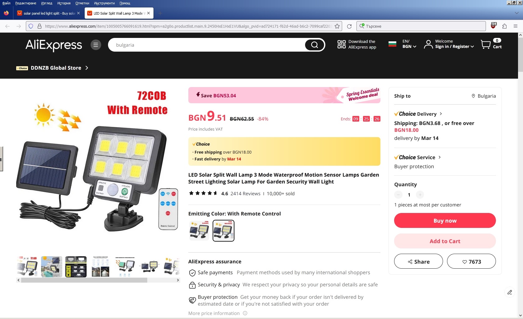

Kriss, защо не поръча от Алито от онези с отделен соларен панел? Щяха да излязат на същите цени, а са много по-удобни. Тези като ги сложиш да светят посока юг и цяла зима са все недозаредени. Ако пък има и известно засенчване почти не работят. Моят приятел ги сложи вече както трябва, но след като се мъчи две зими.

MamaMy написа:Kriss, защо не поръча от Алито от онези с отделен соларен панел? Щяха да излязат на същите цени, а са много по-удобни. Тези като ги сложиш да светят посока юг и цяла зима са все недозаредени. Ако пък има и известно засенчване почти не работят. Моят приятел ги сложи вече както трябва, но след като се мъчи две зими.
1.Нямам време - разшетаха се гостите от Каменар в района. При мен само срязана мрежа, на съседи счупени прозорци и разбити врати.
2. на тези китайци им нямам много вяра - не дават никакви данни батерия, лумени .
3. Може да са китайско изпълнение на IP65 и не ми се занимава със силикониране.
4. Гаранция 2 г. срещу от Алито никаква.
По късно може да пробвам китайците

@"Kriss, защо не поръча от Алито от онези с отделен соларен панел? Щяха да излязат на същите цени, а са много по-удобни. Тези като ги сложиш да светят посока юг и цяла зима са все недозаредени.""
Четох отзиви на недоволни купувачи. Буксата на кабела от соларния панел към ЛЕД "прожектора" не е защитена и корозира.
И вече са по 20 лв. Иначе с отделния солар са много удобни за ориентиране разделно солар и лампа пр. в различни посоки.
