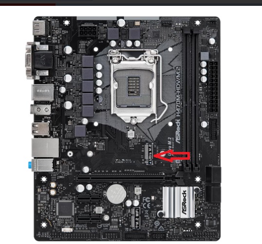

bahyr написа:Каспър написа:Дъното поддържа M.2 PCI-E NVMe каквото е SSD-то, но си мисля, че чипсета ще му е доста орязан за тези пари.
Асрока който си дал няма М 2-ка, струва ми се, че бъркаш малко понятията слот<->шина.
За бюджет 500 новата конфигурация бих казал, че ще е компромис. За тези пари Аз бих си събрал машина от части 2 ръка или директно маркова машина пак 2 ръка, но те колегите вече ти го дадоха този съвет.
Как да няма слот, колега?
Я се загледай хубаво в някоя снимка
На щерката преди вече повече от 2 години, мисля станаха, взех конфигурация с Асрок, евтин модел дъно и там си има, даже си работи прекрасно с една А-дата Gamix серия 480гб. Зарежда вин 10 за 7 секунди след рестарт.
На това, конкретното дъно, за което пита колегата - бих му боднал един и5 десето поколение и готово

Стефане, това дъно явно го има и във вариант с Ultra М.2 слот, но конкретно това което аз съм посочил ASRock H470M-HDV е без М.2 в името, а и снимката му е малко по-различна от тази която си дал:
Виж името на дъното на твоята снимка и тази от сайта на производителя:
https://www.asrock.com/MB/Intel/H470M-HDV/index.asp
Ето го и варианта с М.2:
https://www.asrock.com/MB/Intel/H470M-HDVM.2/index.asp
Първото поддържа M.2 SSD през PCIe слота, а второто поддържа M.2 SSD през отделен по-бърз слот наречен от ASRock Ultra M.2. Това си е техен слот позволяващ да се използва пълната скорост на по-високия клас SSD дискове, но си има и своите минуси.
Аз съм избрал сравнително евтино NVMe SSD и не мисля, че ще има разлика дали ще го сложа на Ultra M.2 слот или на PCIe слот. Освен това дъното във вариант с Ultra M.2 слот в България никъде не го намирам налично.

Верно. Просто исках да видя по-голяма снимка в нета и попаднах на тази.
Според мен вземи си дъно, което има М2-слот, много по-готино е, вместо да го кичиш с платки и там да слагаш м2 ссд.

При първото дъно SSD NVMe диска се слага на PCIe 3.0 х16 слота.
Вярно, че това ми затваря единствения такъв порт, но за какво ми като дъното е с вградено видео.
Дъно с отделен M.2 слот има смисъл ако скоростта е по-висока, но за най-ниския клас SSD не знам дали ще е така.
С дъната на MSI нямам опит и не знам читави ли са, докато с ASRock съм имал няколко машини и са корави.

Нещо аз ли бъркам или ми се губи?
М2 слота като слот, няма нищо общо с PCI-E слота. Нали за да сложиш такова ССД ще ти трябва преходен интерфейс от PCI-E към М2 - т.е. платка, която влиза в слота PCI-E и на самата нея има m2-слот. При положение, че за 10 лева отгоре можеш ССД-то да си го включиш директно на дънната платка без да минава през други слотове и интерфейси... не виждам защо се чанчиш.
