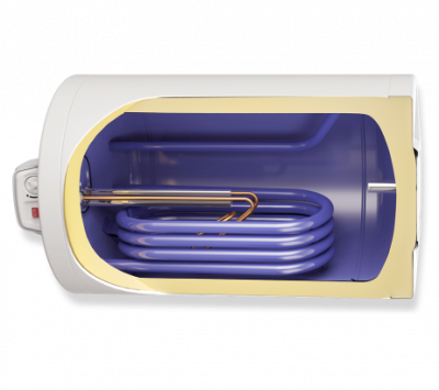

bayspiro
- Мнения: 908
- Регистриран на: Чет 12 мар 2009 17:21
- Местоположение: varna
Re: Проблем с бойлер
petko5 написа:Здравейте колеги,
Имам следния проблем с хоризонтален бойлер 80л на "Елдоминвист" :
Купих преди година и поливана въпросния бойлер, вързах го както трябва и електрически и ВиК, но след като загрее на макс, топлата вода стига за не повече от 10-15мин....
Имам два бойлера на същата марка-80л., но вертикални и там няма такива пролеми...тоест, спокойно двама души един след друг могат да се изкъпят без проблем....
Искам да попитам, нормално ли това нещо за хоризонталните бойлери или не ?
Благодарен съм на всякакви идеи и мнения...
Такаааа. Причини за недостигане на водата:
1. Голям разход - колегите са обяснили..
2. Ниска Т на загряване - случая Одаджийски. Няма как с 60 гр. вода да стане.. вдигаш на 75 и ..си готов (моя е на 80
)3. Неправилен монтаж - има го и това - Един го беше обърнАл, че не му идвали тръбите ляво -дясно (хоризонтален) и така входа на студената вода се оказа.. отгоре.
4. Паднала или счупена пластмасова сонда за вземането на топлата вода от "тавана"
5, Паднала или счупена тръба за пускане на студената вода по "пода" Елдомците правят хоризонтални бойлери от бандури за вертикални, като само кривят съответно вътрешните тръби.
Така,че избери си опция..

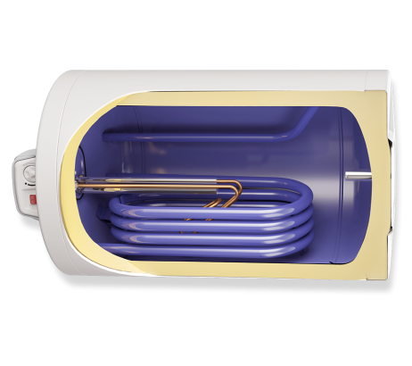

- petko5
- Мнения: 2926
- Регистриран на: Сря 11 апр 2007 18:16
- Автомобил: VW Golf 3
- Двигател: ААМ
- Местоположение: София-Белоградчик-Стара Загора
Здравейте,
Ще оптимизирам разхода на вода, това е изпълнимо, но ако наистина терморегулатора е нагласен на 60гр.....това е гадно.
При загряд бойлер, термометъра който на корпуса показва наполовина и ако му се вярва, може би наистина е на приблизително 60гр.
До колкото знам, тези терморегулатори са настроени заводски и недопустимо да се пипа там.....иначе става беля.
Има ли начин да вдигна температурата на 80гр. - примерно ?
- К.Одаджийски
- VW експерт
- Мнения: 12208
- Автомобил: Saab 9-3 SS ARC
- Двигател: B207L
Термометъра ако сочи средата е около 60 градуса. Въпреки това, извади го, на байонет е, завъртане на ляво и се изтегля. Контактен е и в 99,9% от случаите отдолу под термометъра има пяна от изолацията. Изчегъртай пяната за да опре хубаво термометъра и да показва реалната температура.
Термо регулатора нагъзен на макс би трябвало да прави около 75 градуса на водата
