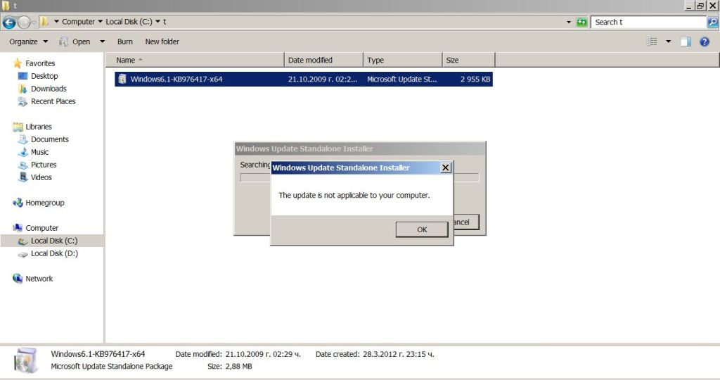

nero
Мнения: 3122
Регистриран на: Чет 19 май 2005 12:08
Re: Странен проблем с WIin 7
Мнениеот nero » Чет 29 мар 2012 11:37
xploda написа:
nero написа:
slimmer написа:
А защо не ти дава да го инсталираш? Някаква грешка?
да, някакво съобщение излиза (но, не го помня вече) и спира инсталацията
Е, ние врачки ли сме да гадаем каква е грешката? Я направи един скрийншот да видим какво пищи. На MS грешките обикновено красноречиво си казват какво не работи и какво се иска за да проработи.
:arrow:
xploda
Мнения: 1644
Регистриран на: Нед 14 окт 2007 13:38
Автомобил: Civic
Мнениеот xploda » Чет 29 мар 2012 12:30
nero написа:
xploda написа:
nero написа:
slimmer написа:
:arrow:
Taка, значи каквото и да правиш няма да можеш да го инсталираш тва КВ. Просто не е приложимо за твоята ОС. Реално ти е извело не грешка, а съобщение и е нормално да спре инсталацията ;)
