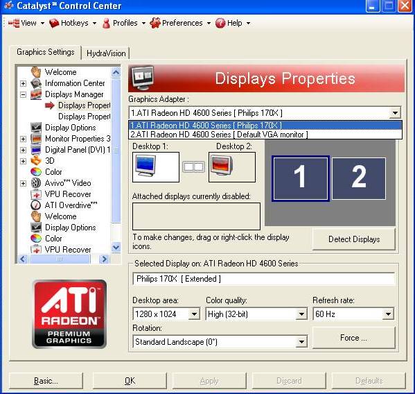

Тези дни нямах време да се занимавам с това, сега само набързо сложих VGA кабел за проба. С този кабел имаме картина (extended desktop). Каталиста също вече вижда втори монитор :smile
Не съм разбирач, не мога да се заигравам (не знам как със систем ристор и тем подобни гимнастики) Тези дни като имам малко време ще гледам да изясня дали проблема е хардуерен или софтуерен (аз все повече се навеждам на мисълта че просто ми е гръмнал HDMI порта на видеокартата).
xploda написа:Проблемът ти е на софтуерно ново. Омазал си драйверите нещо...
Абсолютно нищо не съм пипал, инсталирал или каквото и да е. Както си сотеше просто реши да изгуби картина. Новите драйвъри за пробата ги свалих точно от сайта на AMD, който си показал, нищо по-различно не стана с тях.
Като разбера какъв точно е проблема ще пиша. Благодаря на всички за съветите, помогнаха ми да разбера доста неща :beer

Минах пътьом през сервиза-HDMI порта не работи. Проблема се оказа хардуерен. Очевидно ще си включа монитора през VGA, а телевизора перз DVI->HDMI и така ще си гледам. За момента не ми се купува видеокарта за старият кошник.
