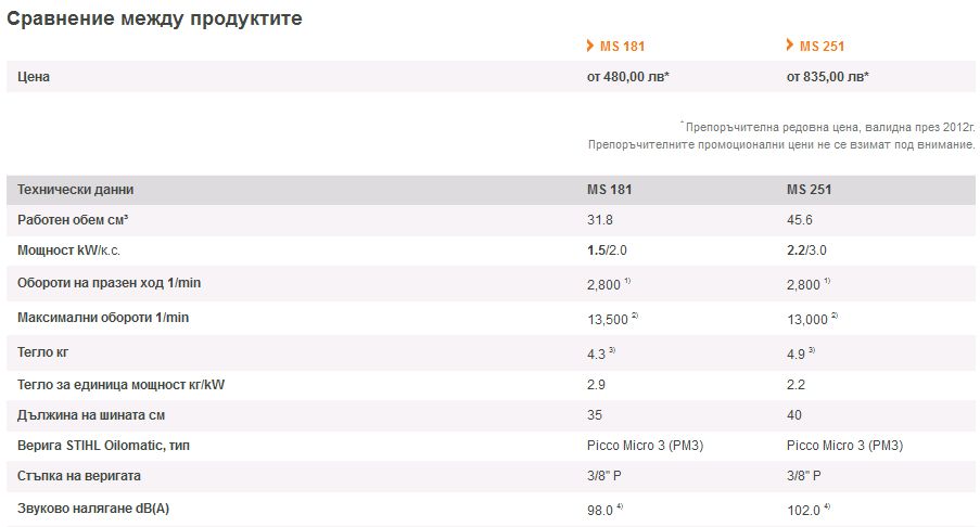

По принцип нищо против, но цените на по-сериозните резачки на Щил, много пъргаво подскачат и то в пъти, не в проценти. Качеството по принцип не подлежи на съмнение. Но много зависи и за какво ще се ползва самата резачка. Аз от моята MS181 съм доволен, само това с маркучлето е дреболия. Режа 2-3 пъти в годината дърва в двора и на вилата. Не перкам по 10 кубика на ден. За сравнение прилагам скрийншот на цените от официалния дистрибутор в България. Не намирам причина да плащам двойна цена, за няколко процента по-добри параметри. Поне на този етап.
