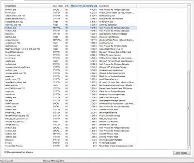

Колега... започна със скрийншотите. Това е едно добро начало.
Сега ако можеш направи същия скрийншот, но сложи отметката в долния ляв край "Show processes from all users".
Почти винаги вирусчета и прочее гадинки се маскират като system process и съответно в този изглед, който си ни пуснал няма как да се види.
Поздрави!

Цъкни отметката отдолу да покаже всички процеси и снимай пак.

Точно с маулеъра съм - нищо
Това показва на 1 хром и една мозила.

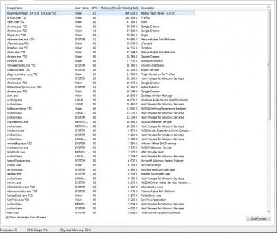

С изключение на това че имаш включени една камара неща които не ти трябват - нещата изглеждат нормално.
Ако можеш пусни снимка в момента който ти причинява проблем (сече, забива и т.н.).
Още нещо. Обикновено когато пц-то забива, е понеже процесора е утилизиран на 100%. Ако това се случи - направи снимка като подредиш процесите по CPU. (кликни на третата колонка.)

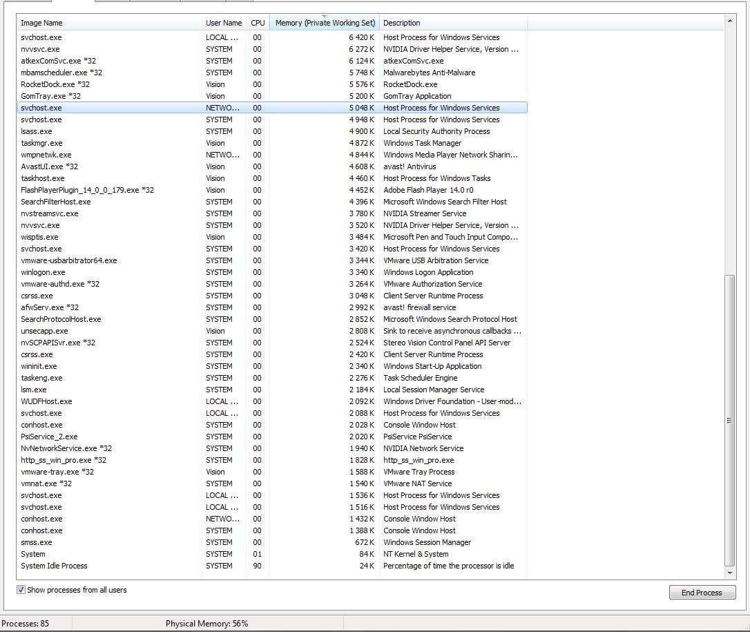

Тази шитня не ти взима процесор, а много РАМ, поне според скрийншот - а. Най - вероятно си инсталирал някоя програма, цъкал си Next... Next... Next и ти се е инсталнал бъгав плъг ин. Малко ме съмнява да е вирус... Най - вероятно може да се деинсталира съвсем спокойно. Повечето плъг ин - и си излизат в списъка с програми на Programs and Features. Съветвам те да разкараш всички плъг - ин - и, освен ако действително неползаш някой. Ако все пак нежелаш да го махнеш може да се забрани от Browser - ите, но за сигурен ефект, просто го разкарай. :newsm66
