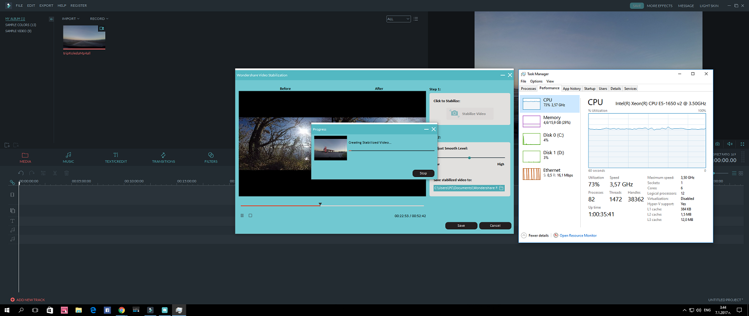

Мнениеот group® » Съб 07 яну 2017 3:50
Smeagol написа:Щом го влече - да взима някоя от тези машини и да гледа в task manager-a как ползва едва 10-15% от целия капацитет на машината.
И все пак не и е много скучно ...
... а и мен тези моменти ме интересуват:
