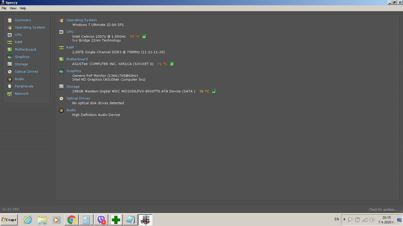

какъв му е харда на това чудо ?
имаш ли CD и държиш ли да остане ?
колко РАМ има и каква е ?
инсталирай SPECCY и дай скрийн шот

Липсват драйвъри за звук (нищо , че се чува звук) , чип сет (smbus) и за лан (ethernet).
Chipset - Intel inf update driver
Ethernet - Atheros lan driver
Audio - Realtek audio driver
Избираш си 7ца 32 или 64 битова и действаш - ако имаш проблем съм насреща да помагам :)

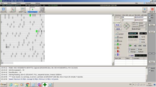

Стефанчо , с твоята програма , не намери харда , иначе се я направих програмата.
Хардът е 320гб , нямам СД , рам е 2гб.
Скоро ще кача скрийншот и резултат от теста на харда.

Ако няма лоши сектори - няма смисъл да качваш скрийншот. Карай натам - тествай рама - с Мемтест, примерно.

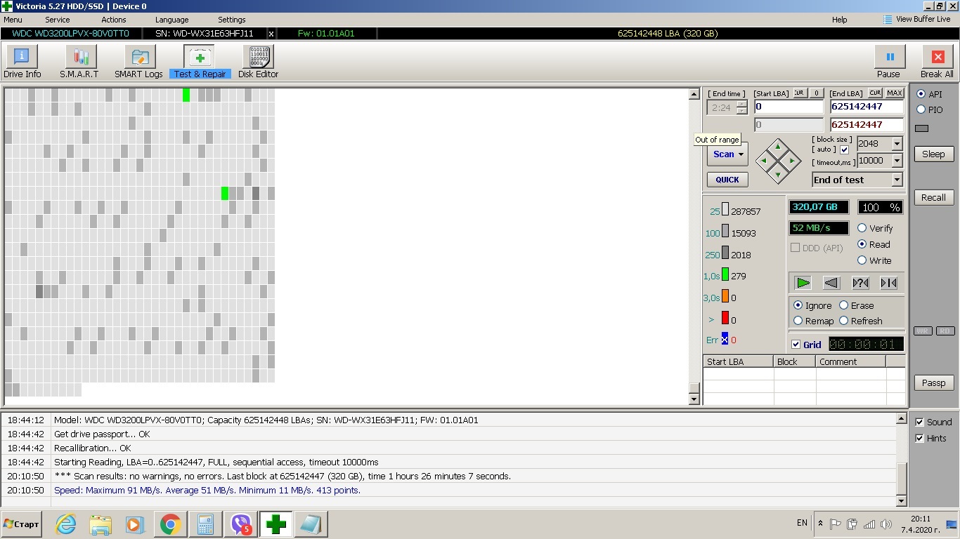

Не разбирам много от проведения тест , но така като гледам , май е добре.
Продължавам с Рам.

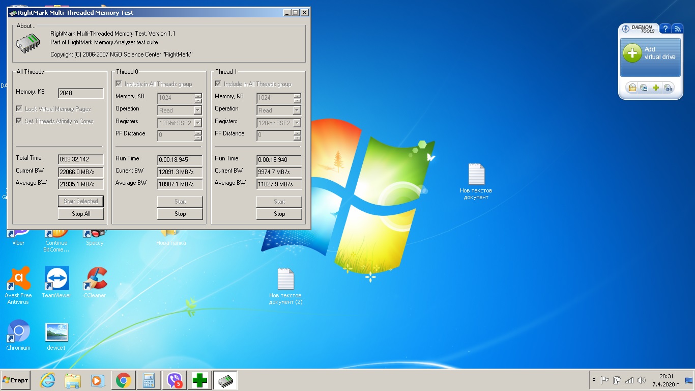

На последната снимка се тества Рама , но не знам дали трябва да я чакам или си е просто така.
Продължавам с Рам.

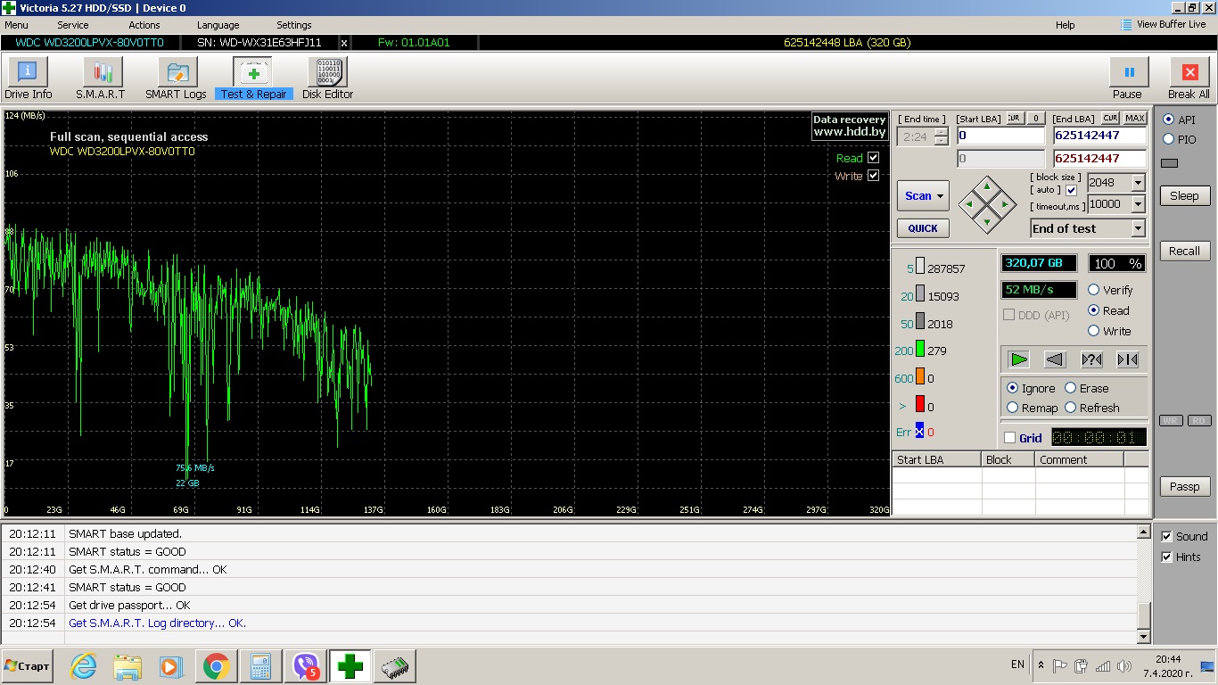

Зелените сектори - не е добре. Когато тече теста, цъкни върху Grid за да може да видиш скоростта на предаване на данни.
Важно условие за точен тест е да не работи нищо друго, освен тест-а. А ти гледам, че си отворил Хром и Райбер-а.

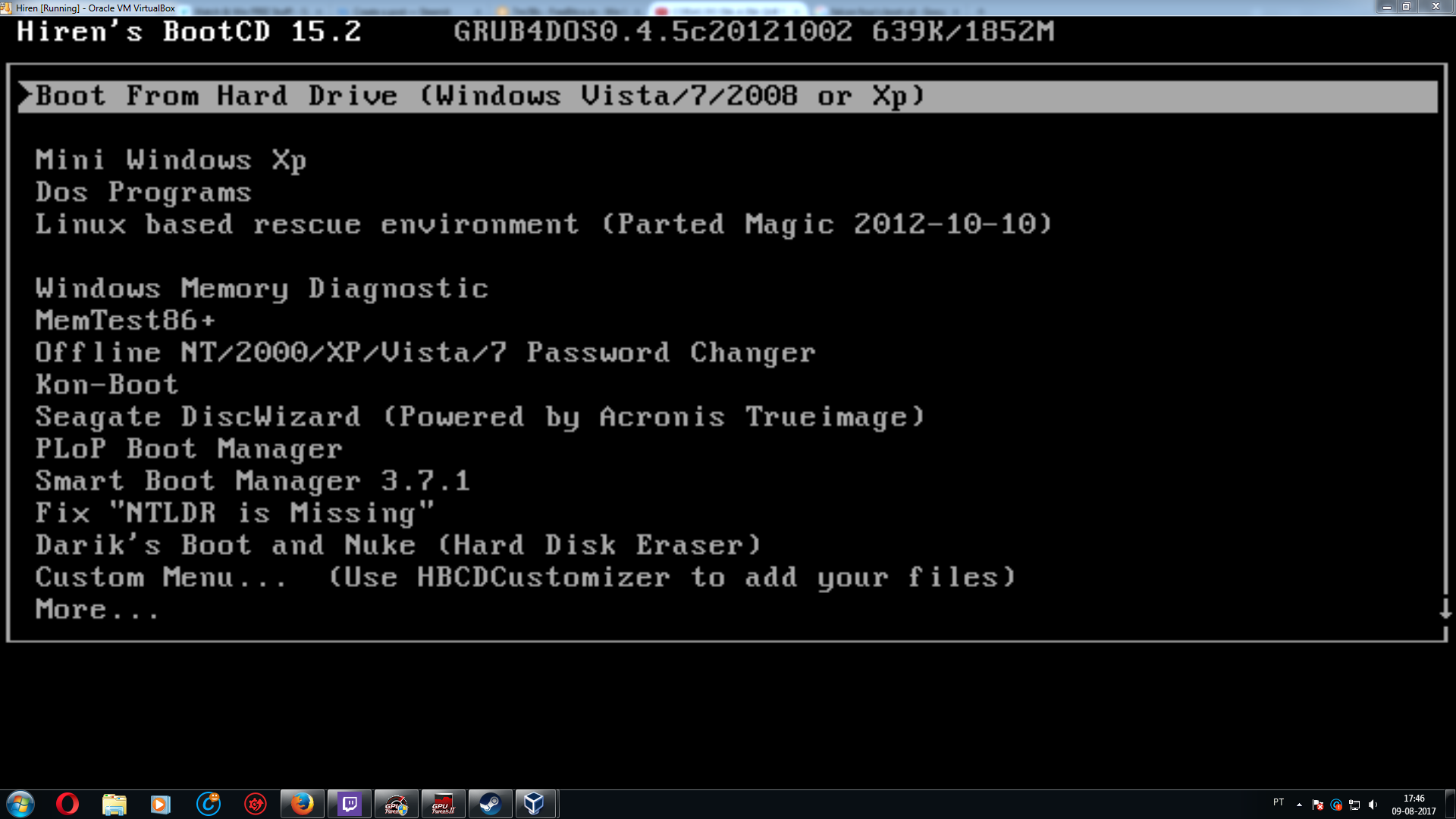

Относно MemTest, дето колегата по-горе предложи, изтегли си Hiren Boot CD, запиши го на диск и зареди компютъра от него. Там ще видиш MemTest.

Толкова ли е зле положението на харда?
За това ли е толкова бавен лаптопа?

Да, зле е :( Графиката ти показва реална скорост на предаване на данни в Мегабайти за секунда.
Идеалното е - права с лек спад в дясната част (тъпо обяснение, ама надявам се че ме разбра).
Като съвет, преди да го сменяш - влез в safe mode и пусни теста отново, това в случай, че някое приложение прави прекалено голям трафик на диска.
