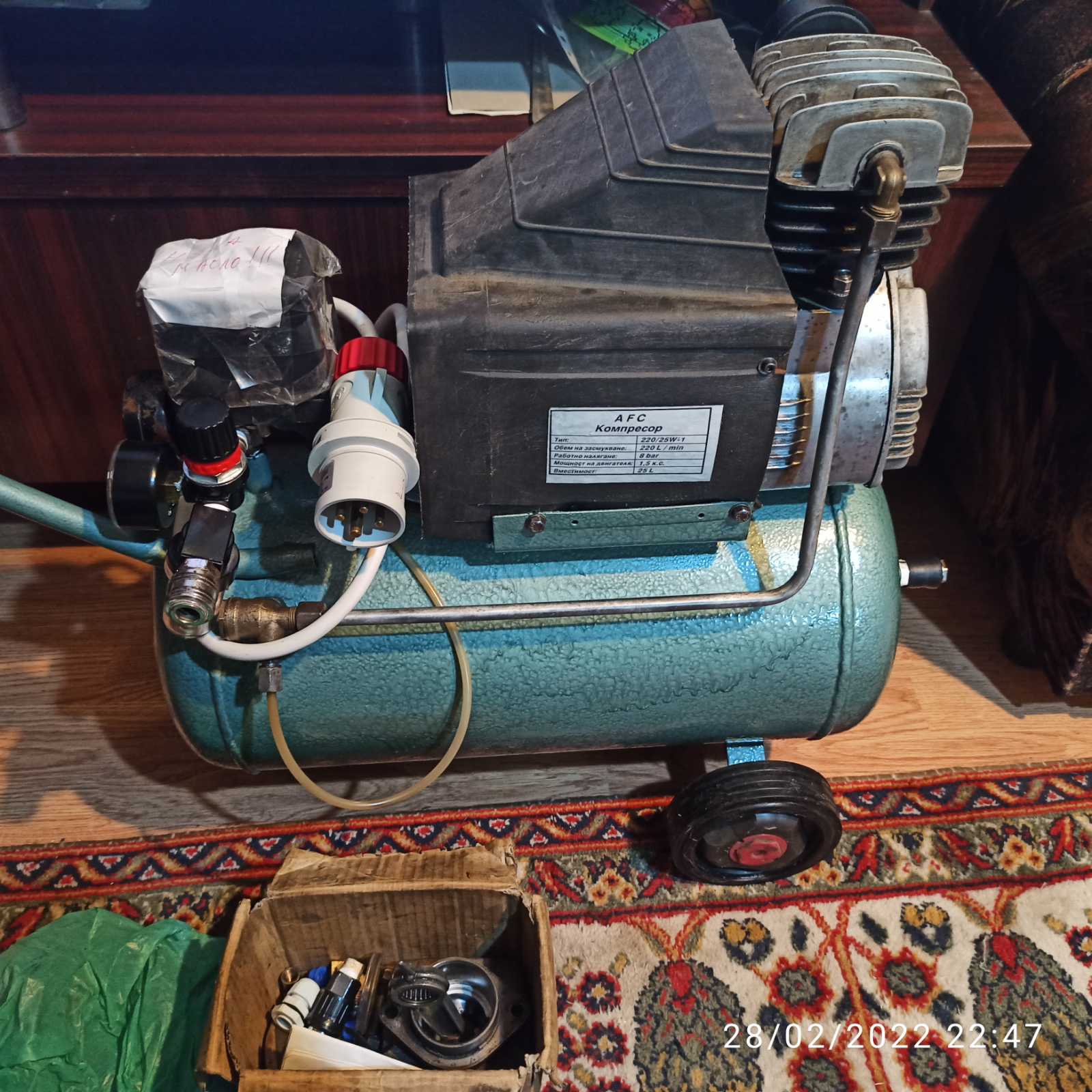

То от маслото надали е ръждясала вътре, онзи беше налял масло над окото поне два пръста до вала на двигателя. Вътре в бутилката майонеза, ще я мия. Вън е шупнала тук там боята, не са дълбоки язви. Купих клингерит и утре ще сглобявам обратно главата. Намерих инфо дават ги на 120 градуса да са отворите на сегментите.

Като си го взел прежали ги парите, един път ще ги дадеш. Най евтините трифазни почват 800лв или трябва да гледаш като мен втора употреба, но си е късмет. Тоя дето взех ако нямаше резервен цилиндър и бутало, щях да съм вътре.
С трифазните двигатели на вилата нямам проблем, само монофазните ме ядът. На един банциг изгорих 2 двигателя монофазни по 1,1 кв, после трифазния без проблем.

Сглобих компресора обратно с новия цилиндър и бутало без проблеми. Остава като ида на вилата да му налея компресорно масло и да го тествам в бойни условия дали няма да отърва въздух от някъде. Добавих кондензо уловител и регулатор, че го ползвам с такер и е необходим.
