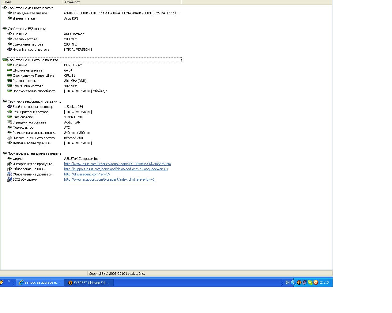

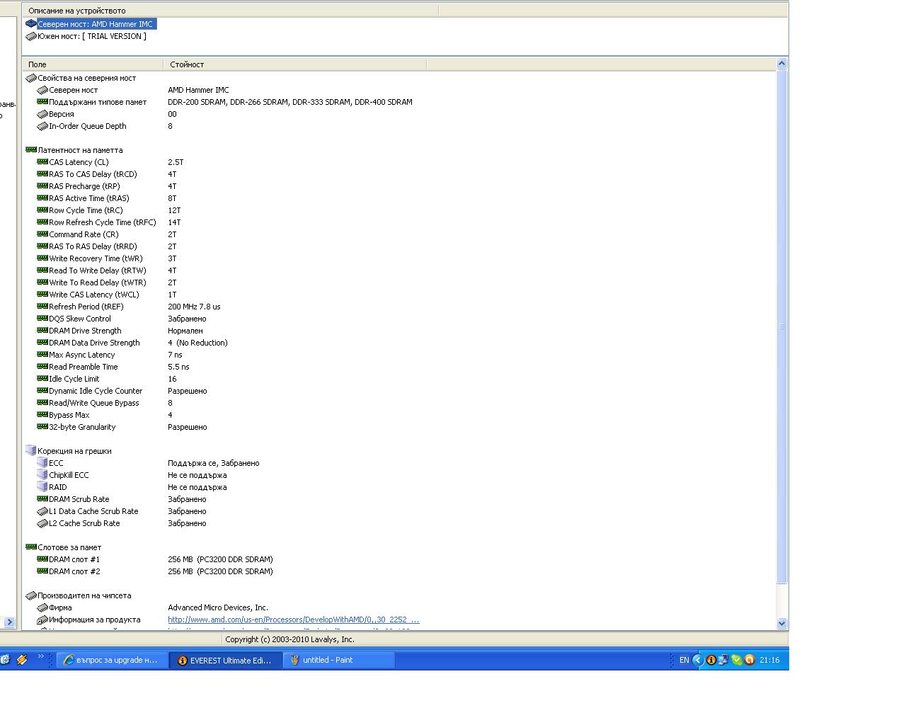

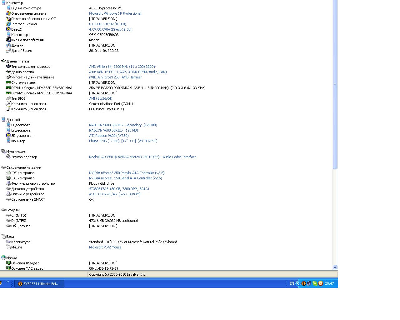

Тъй като не съм много на вътре с компютрите, изкам да използвам темата, и да попитам нещо. На тази конфиурация какво може да се направи за да се позасили малко?? По-конкретно изкам да попитам може ли да се сложи повече памет на на по-висока честота (сега до колкото виждам е на 200Mhz), или и процесора трябва да се смени??

Общо взето можеш да смениш рамта с 2x1GB DDR 400Mhz. 512MB определено е малко за този процесор.

а ще разпознае ли , че е за по-висока честота, защото виждам че сега е на 200Mhz???
И другото което ме интересува е процесора на каква честота ще работи с новата памет на 400, ще се промени ли множителят му (който в момента е 11х200) и от там работната честота??

Ще разпознае по - високата честота на РАМ-а, а процесора няма да си смени множителя. Случайно е съвпадението с множителя на процесора и честотата на паметта, което не означава че ако смениш рама с такъв на 400 Мнz процесора ще стане на 4400!

По това което виждам паметта ти си бачка на 400MHz( PC3200 ) даже на 402MHz, на процесора ти това си е максималната честота 2,2GHz( без някакъв клок)
Това което можеш да на направиш е да сложиш едни 512МВ в третият ти слот за рам, така компа ще диша по свободно.
