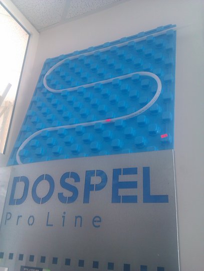

Не сте ме разбрали тръбата и скарата ще са в 3 см бетон, а не под 3см. Да сериозно горя точно 15 кубика дърва за 5 месеца. Намерих тръбата, издържа на 100 градуса при 8 bara ф14 е и е точно за тази цел. Прозрачна на вид. Цената е 1.52 не питах за отстъпка топа е 200м. Благодаря ви за съветите и коментарите края на месеца ще дам подробни снимки как точно го правя и другата зима ще кажа има ли ефект

Ами то и с изолация от фибран както е на снимката с тръбата пак ще се нацепи берона ще го мислим кат прекарвам тръбите може да ги сложа ниско долу и върху него скарата незнам немога да си го представя сега

тази тръба колега е много хубава и е специално за подово нова е на пазара така че след години нямам точно виждане слагал съм такава преди 2-3 гд за сега се държи няма ядове но пак те предупреждавам помисли за входящата температура за подовото поразпитай и на други места не съм седнал тук да те лъжа нищо че тази тръба издържа на 100градуса не може да имаш такава температура в подовото ще спука замаската
