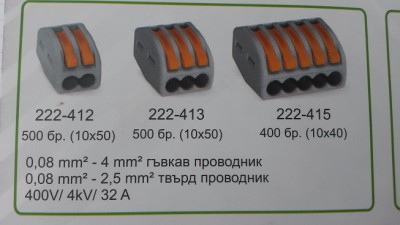

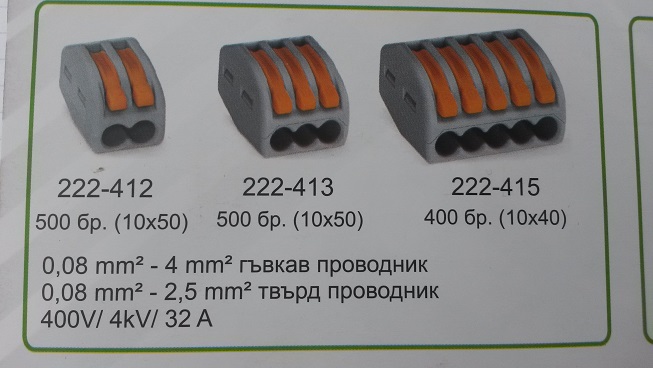

Клемите на Ваго тип 222 са до 32 ампера независимо от сечението или типа на проводника.
4 квадрата твърд мостовак в такава клема сам пишеш че не влиза, и няма как да очакваш стабилна връзка ако успееш да го натикаш.
4 мек си влиза и без гилза, и държи стабилна връзка.
За дебели твърди кабели Ваго си имат модел 773-173 която поема до 6 квадрата (3 отвора).

nii написа:Клемите на Ваго тип 222 са до 32 ампера независимо от сечението или типа на проводника.
Клемите 222 са до 32А, но е неразумно да пускаш 32А по 2.5mm2, а повечето не работим с ПВ-А2. Терминира се трудно, нямам търпението да калайдисвам или да кримпя гилзи на всеки контакт и да се моля да влезе. Гилзите не са нужни за клемите WAGO, а за всичкото останало оборудване. Има и за 6mm2, прав си - не ги споменах. С това, ако не ти се налага да правиш връзка между табла се изчерпват нуждите в битова среда. Да не говорим, че спайката на над 4mm2 става достагю мъчна, искат се вече болтови клеми. Общо взето съм оставил на някои места клеми Wago за проба, но съм доста скептичен на момента.
Също така, Nii - като човек, който се занимава с тези клеми, можеш ли да дадеш пълен каталог на сериите, защото различните източници пишат различна и противоречива информация относно всичко, различно от серията с палчето. В Кабелкомерс примерно не са чували за 2-ка клема push система 2.5mm2, солиден проводник. Има едни по-големи и стари сиви клеми - серии, които вече ги няма почти никъде описани.

инжектопляктор написа:Също така, Nii - като човек, който се занимава с тези клеми, можеш ли да дадеш пълен каталог на сериите, защото различните източници пишат различна и противоречива информация относно всичко, различно от серията с палчето. В Кабелкомерс примерно не са чували за 2-ка клема push система 2.5mm2, солиден проводник. Има едни по-големи и стари сиви клеми - серии, които вече ги няма почти никъде описани.
това са масовите клеми, които може да се ползват за битови нужди.
ако ти трябва инфо за индустриалните клеми, мога да ти пратя.
