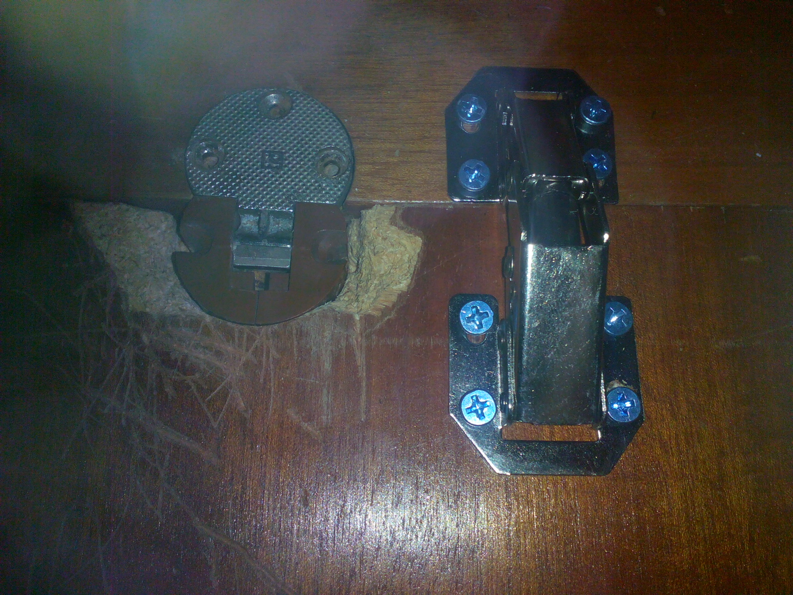

Екстра се е получило.Сложи на другата врата трети винт на всяка пластина
- Каспър
- Мнения: 2236
- Регистриран на: Съб 03 ное 2007 0:11
- Автомобил: Insignia A Sports Tourer 2014 4x4
- Двигател: A20NHT Turbo 250 HP
Re: Разбито захващане на панти на гардеробна врата - как се ремонтира ?
На другата врата така са направили реглажа, че средните дупки на пантите за трети винт са се скрили. А и не мисля че третия винт ще спаси останалите двата на пантата в този рехав материал.

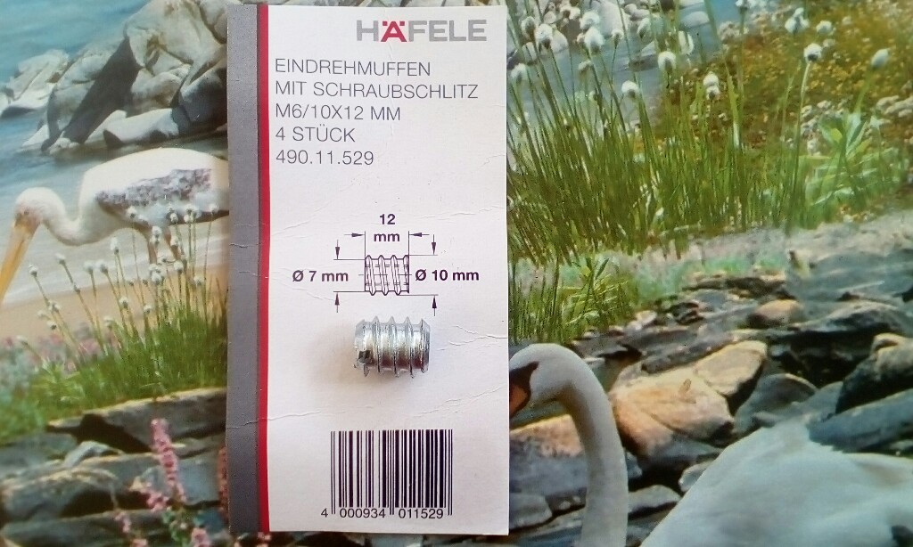

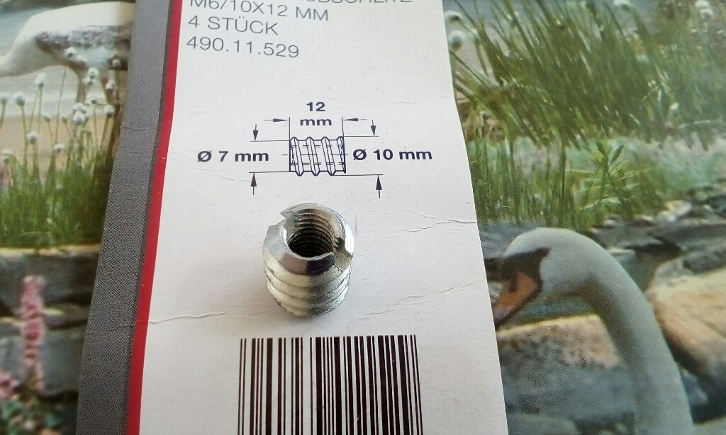

След няколко месеца напъни на малката палавница и другата врата се предаде. Едната панта се изскубна. Реших този път да пробвам с навивни втулки на Hafele. Взех ги от голям строителен хипермаркет 4 бр. за 3 лв.
Втулките са с дължина 12 мм., външна резба Ф10 и вътрешна Ф6. Използвах и болтове за метал М6х12.
Разпробих разбитите отвори на ПДЧ-то с бургия Ф8 и навих втулките. Свалих пантите и разширих отворите им за да влезне болт Ф6. След това болтовете през пантите влизат във втулките. Закачих вратата, лек реглаж и готово. Работа за 30 мин. без дибли, планки, лепила и други усложнявания на задачата. Мисля че тези втулки са съвременния лесен, бърз и евтин начин да се разреши такъв проблем. Ще видим колко ще изкара, ако успея да опазя вратата

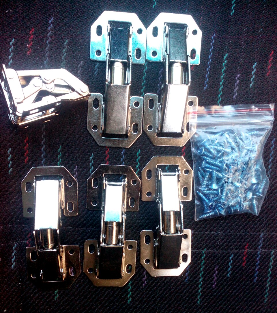

Аз поръчах от Али-то едни такива 3 инча
Тези са от по-малките, има и по-големи.
За вратички на шкафове може и 2 бр., за врати на гардероби по-добре 3 или 4 бр. от малките.
0.83 евро на бр. ми излязоха. Винтчета имаше в повече.
Механизма при отваряне/затваряне има около 18мм застъпване. Външната страна на вратичката се изравнява с външната страна на вертикалната опора.
