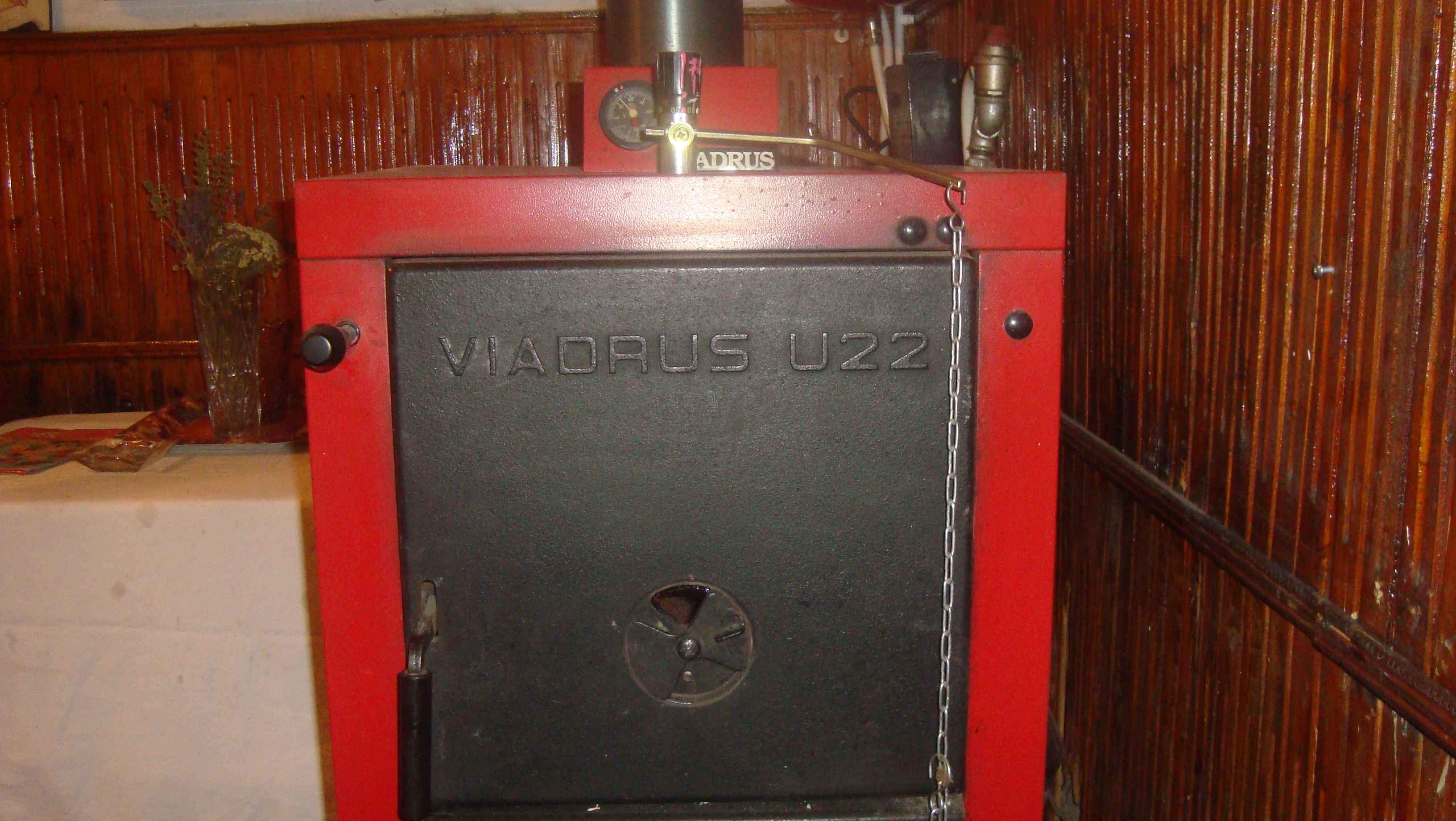

niki_k написа:Благодаря на колегите,които се отзоваха,но така и не получих отговор на два от въпросите!Трябва ли да изолирам отвътре стената през която минава комина и с какви материали? И втория,как да го зареждам правилно котела?Ето мойте наблюдения дотук:Сутрин ставам рано/през нощта не гори/,слагам една кофичка въглища/донбас/ 5 кг.,няколко дебели/4-5 сухи букови дърва/и вестник и отгоре подпалки/борови/.Паля,докато се разгори,от комина пуши доста,но след 20-тина мин.до половин час дима намалява,после докато горят дебелите дърва почти го няма,и постепенно се увеличава,но не е фрапантен при разгарянето на въглищата.Регулатора е на 75 градуса,вратичката долу е почти затворена,като на уредите/външни часовноци на тръбите/,защото оригиналния не показва вярно,на изходящата показва 80 гр.,а на обратната към 70 .До тук всичко е точно,вътре въглищата тлеят,дима на комина е нормален,и сега май правя грешката-слагам още няколко дебели дърва,и от комина дими та се"къса"! Ако вместо дърва сложа кофичка въглища-същата работа!Та въпроса ми е,кога да добавя гориво за да се разгори по бързо и да не е този дим от комина?Е стана малко дълго,но се опитах да обясня положението.Надявам се да дадете компетентни съвети!
Една кофичка въглища ми се струва малко даже и за 4 секционен U22. Ако го палиш с горно горене, трябвада го напълбиш с въглища до горната врата. Върху въглищата разпалки, палиш, разгаря и затваряш всички врати (дано са им добре уплътненията) и тогава термостата със синджира регулира въздуха за контрол на температурата. Така трябва да ти изкарва поне 12ч отопление .
Напред в темата си писал, че си с кюнците от старата печка. Ако са ф130мм ги изхвърли! И сложи нещо ф150 -160мм.

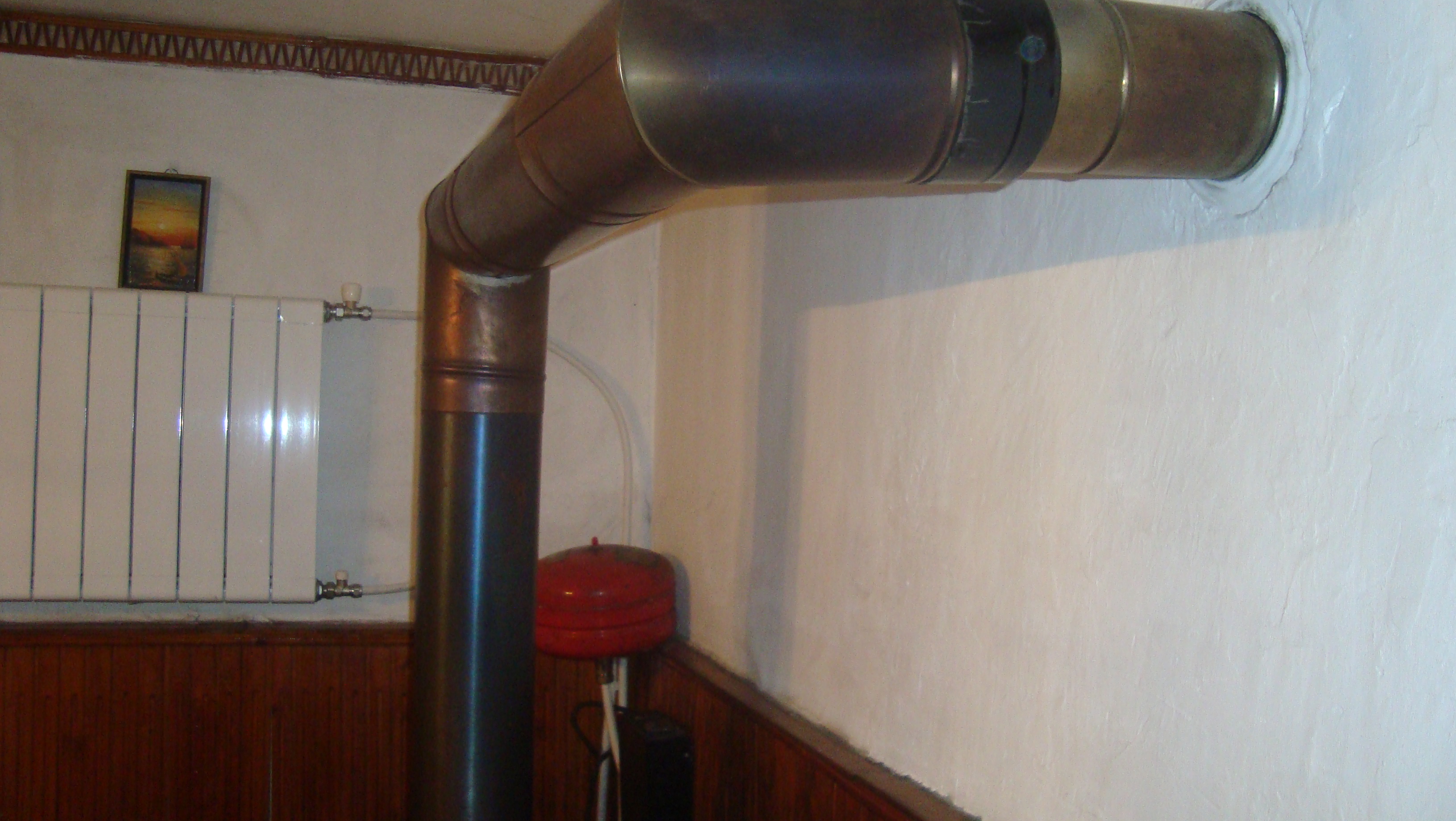

Колега goppa,котела е 3 секционен,17.7 кв.Да,кюнците са на 130 мм.-стандартните от старата печка.Има направен е "г" образен смесител от изхода на котлето,като конус и влиза в конусен кюнец,който се стеснява постепенно до 130 мм.стандартни кюнци за печка.Мисля,че ако сложа от по-голямия размер кюнци ,пак трябва да има смесител при розетката на комина,че и там е стандартна/130 мм./ и дали ефекта на изпускане няма да е същия? А не ми се разбива,за да го направя отвора по-голям.Зимата ще слагам повече въглища,както ме съветваш,но сега въпроса ми е кога да добавя дърва,след като попрегорят въглищата/около час и половина/ с това количество/5 кг./,или докато още горят силно.При добавката на дърва/около 75 градуса/въглищата вече не горят буйно и докато тръгнат дървата,дима от комина е много!Как е правилно да добавя гориво и кога,ето този момент не ми е ясен,за да няма толкова много дим?

Единична свивка от ф160 на ф130 е с доста по малко съпротивление от колкото целия кюнец да е ф130. Не разбирам защо те плаши разбиването на розетката и замяната и с по-голяма, след като котела не е в хола.
Добавянето на гориво винаги води до пушене. Този котел работи по-добре с горно горене. Просто си преценявай необходимото количество гориво, за да не се налага да добавяш.

Благодаря,колега!Значи,ако правилно съм разбрал-имам 2 варианта за кюнците:Купувам от широките /160/ и един смесител на 130,който слагам на розетката.Така се предполага,че ще дърпа по-добре.И втория-разбивам и слагам всичко на 160.По лесно ми е на този етап е да пробвам първи вариант.За горивото,разбрах.Вече от опит-грешка разбрах,че когато попрегори първото зареждане и достигне 50-55 градуса,тогава като добаавя дърва и отворя за минута малко долната вратичка се разгаря по-бързо и затворя,не дими толкова от комина.

Колеги,намерих в магазин кюнци на 150мм.Дали от тях,или от това,че застудя-котела гори една"идея"по-добре.С един смесител от 150 на 130 е на розетката на комина.Обаче леко пак си се усеща мирис в стаята,където минава комина при разгарянето явно на въглищата,все си мисля,че тяга има и все пак се просмуква от мазилката на стената на комина.Продължава да ми се "върти" в главата да взема някакси да изолирам външно точно ,където се нагрява стената от премнаващия дим.Тапет е,какво да направя,дали ще има някакъв ефект,с някакви топлоустойчиви материали,но и да не миришат,че да не стане по-лошо!

Здраейте,колеги!Лято е и време за ремонти!Реших да се опигам да оправя нещата с миризмата на сажди вътре в стаята.Започнах от горе на долу,измазах първо комина/тънко 2 ръце теракол и две ръце варов разтвор,направих кофраж и усилих с бетон отгоре бетонната козирка.Комина е с 4 дупки,като на първата е котела,на втората-абсорбатор,а другите 2 са използвани някога за печки в други стаи и точно те се оказаха запушени,направоо"зазидани" със сажди! Принудих се да бъркам с изкривено бетонно желязо през вратичките долу при котела и да освободя място,където пепелта да падне-беше ужасно,всичко от стаята бях изнесъл и после боядисвах стени и таван.Както и да е справих се с четирите дупки-изчистих ги отгоре с гюле и четка,като истински коминочистач,даже пробих и дупки в стената при котела за розетки за да мога,ако се наложи да местя кюнците да разчитам на 3 дупки, ако не гори и се запуши някоя.До тук добре,качих се горе на етажа,където комина минава през 2 от стаите и понамирисва.Перфоратор и къртене до тухла,и изненада,където минава работещата /първа/ дупка на комина фуги пръст да вкараш.Къщата е стара и е строена когато материалите са били "кът",както и парите,не че сега много ги има/визирам себе си и парите/,та как продължих: Фугиране м/ду тухлите с топлоустойчив теракол,след изсъхване,лепило за плочки и накрая гипсово лепило на "боро".Фина шпакловка и латекс.Същата "операция" и в другата стая на етажа през,която минава комина.Споделям просто,какво съм направил,надявам се наистина да има ефект,но това мога да го разбера,когато почна редовно да паля! А забравих да кажа,че проверих и позамазах на места и подпокривното пространство,където минава комина.Измазан е с варов разтвор и със същото подмазах.Дано съм бил полезен и за други колеги!

Здравейте,колеги!Според мен се справих,миризмата изчезна!Само да добавя,че удължих комина по следния начин:1.5 мм ламарина използвах за удължението,на височина 55 см.Забодох квадрата на 5 см в отвора на комина на покрива,отлях на 3-4 см в долния му край бетон отвън на ламарината на същата височина с кофраж,за да го държи.След изсъхване и махане на кофража,опаковах с каменна вата на дебелина 3 см,залепена с теракол за ламарината.Сложих мрежичка и шпакловах външно с теракол тъничко,след изсъхване измазах с варов разтвор 2 ръце.Отлях и козирка.Мисля,че тягата леко се увеличи.Това е!
