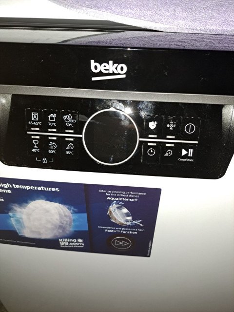

Днес дойде ВиК майстора, подвърза я , че имаше и други неща и преди малко завърши втория си цикъл от 30 минути. Като цяло към момента за мен машината е 9 от 10, ще споделя защо, но е възможно и аз да съм сбъркал нещо.Изключително тиха, много лесна за обслужване. След, като настроих твърдостта на водата, напълних резервоара с 1 литър вода и после догоре със сол (както е в user manual-a), я заредихме с чинии, стъклени чаши и друга посуда, но стояли в шкаф, не мръсни или използвани - просто за тест колкото да се махне едва ли не прахта, имаше леко захабени по металната си част две картофобелачки и сложих и тях, налях 15мл гел и избрах най-късата програма от 30 минути.След, като свърши - всичко блестеше, като ново (пак казвам не бяха употребявани съдовете, преди да влязат в съдомиялната), пропуснах да кажа, че беше подредена от професионалист с разположението на чинии, чаши и вилици вътре (наехме си обучител :mrgreen ), картофобелачките обаче не бяха толкова чисти (явно програмата не е достъчно дълга, защото и без това пише, че е за слабо замърсени съдове). Това го приемам, обаче.....................всички чинии бяха мокри, както и чашите - четох в книжката, че е възможно от неправилна подредба това да се случи.Другия минус - на стъклени чаши за вино за пръв път (а са ползвани многократно преди и не е имало никакъв проблем) се появи нещо, като лека едва забележима "мъгла", като варовиков остатък, както ако идеш с червена кола на автомивка и остава следи от водата, ако след автомивката не я избършеш. Виждал съм такива чаши, които многократно са ползвани в съдомиялна и приличат на......................да не казвам какво, от прозрачни са станали помътнели. Та относно мокрите чинии си мисля, дали има опция за някакво допълнително подсушаване (както на пералнята можеш да си избереш да ги центрофугира отново, след , като свърши основната И зададена програма). Зачетох се в ръководството, но честно казано не видях такава описана функция, прилагам снимка с наименование User Manual (ако някой разбере нещо случайно), прилагам и снимка 1, на която съм снимал реалния дисплей с бутони и която няма много общо с описанието от ръководството.

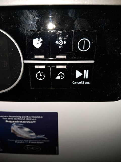

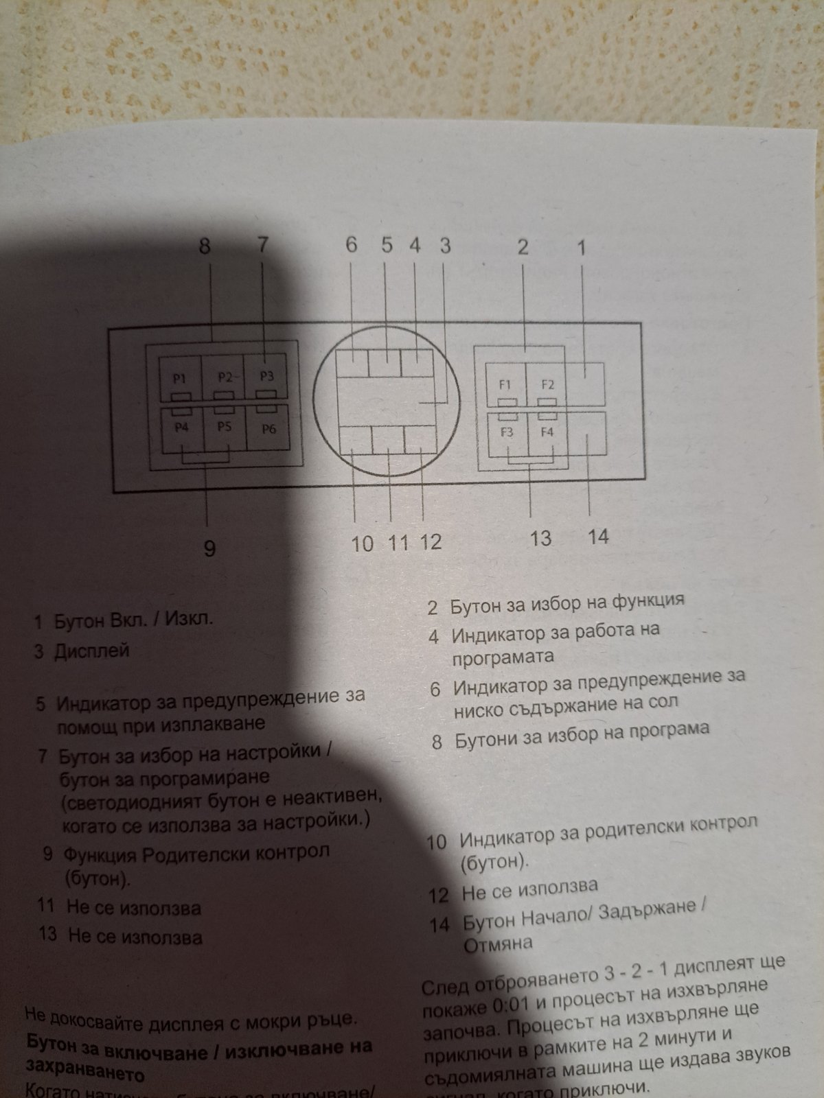

Прилагам и снимка 2 в по-близък план - там на горния ред, бутона по средата не е ли за допълнително подсушаване (не го пробвах), защото никъде в ръководството няма описани бутоните с картинките, а под номера, но не отговаря описанието на реалността.
Иначе, като цяло аз бях против да ми се лангърка 4 часа и да мие една тава и 10 чинии и още толкова чаши, ама ..............а бе удобство си е така с бутоните и газ. :bowdown Открих топлата вода :)

Напълно е възможно при толкова кратка програма да няма изсушаване, като я отвори излезе ли пара от нея ?

Излезе ама яко, чак лееееееко се притесних за окачения таван.А вчера след 30 минутната програма, веднага я пуснах на 60 минути - бяха една идея по-сухи съдовете, но тия на 2-я етаж (втората кошница), си бяха пак мокри, възможно е и да е от лошо подреждане.
А някой случайно знае ли какъв е тоя бутон от снимката, за който питам или касае функцията overloading, ако го натисна дали евентуално ще ги суши повече?
Иначе сега взех 10-на таблетки от тия Лидълските с 3-те слоя да пробвам и с тях, вместо с гел, но вида детергент не би трябвало да има отношение към сушенето.
Другия вариант е да я пусна на 3:55 и ако и тогава излязат не добре подсушени ще търся сервиз, въпреки, че приятел с Горение ми каза, че неговата ги подсушавала хубаво само на дълга програма над 2 часа и половина.
А ако ползвам таблетка, ще е задължително на минимум 1 час да може да се разтвори хубаво.

Тя миялната не пуска някакъв вентилатор да суши съдовете, топлината от горещата вода вътре ги изсушава, но няма как това да стане за 5 мин. просто си трябва време да се оттече водата и да успее да изсъхне, затова и на дълга програма излизат сухи, а на кратки /особено ако я отвориш веднага/ са си мокри !
