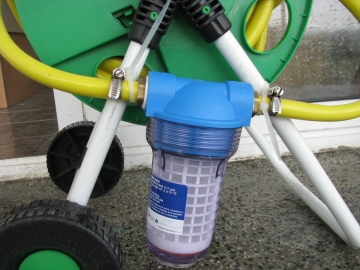

Аз си сложих един от ВиК инсталацията (филтър) малко едър ми се види ама кво'то стане. И да попитам има ли разлика м/у автошампоана и безконтактното. И двете ли могат да се нанасят така ? - http://www.youtube.com/watch?v=ftZn5YVSYsg От три дена я имам искам да я мия без гъба и четка (мързеливата) но не искам да е с безконтактно за да не ми замине лака !

Kaчвам снимка на филтъра ми ,напред в темата има описано откъде е купен, колко струва и ном. му номер .
За мързеливите :
http://www.atlasfiltri.com/english/default.asp[url][/url]
http://www.atlasfiltri.com/english/plusSX.html[url][/url]
MIGNON PLUS L2P-AFO AS / A = ¾” ; FO – втулка с месингова резба / - тяло филтър
RL MIGNON SX-50 MCR CARTRIDGE /RL – polyester Net .Filtracion 50 micron;SX –конфигурация на мрежата

обикновено филтрите са 60 микронови! това на снимката може и да е подходящо за помпа тип хидрофор и да успее да спре някое паве по трасето, но ако ти пука за машината ти, сложи прецизен филтър за вода.- Сашо Белята

Ми не се майтапим,защото! Във Велико Търново и околностите снабдяващи се с я. Йовковци мога да кажа с пълна категоричност че няма наличие на каквито и да е замърсявания и наноси, камо ли и пясък и камъчета. Аз съм Технически надзор на всички помпени станции, пречиствателни бази към Йовковци и съм с точно този тип филтър към Водоструйката. Смело слагай така че отвора за почистване да е към пода и гледай посоката как ще го вържеш. Смело и успех. И сега към колегите които имат BOSCH, мн. калпав пистолет или накрайник тип " метла" крайно съм разочарован от накрайника. С коя марка мога да го заменя за по хубава струя ииии ... Още нещо: Какъв шампоан да ползвам или безконтактно или ... давайте идеи и марки. Лаик съм :(
Пичове, кажете те тва ще свърши ли работа...
