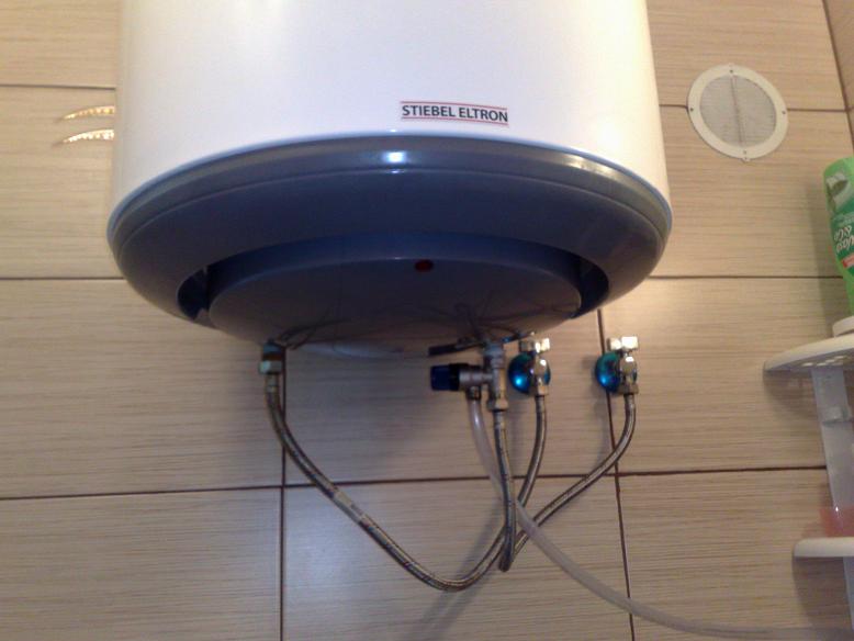

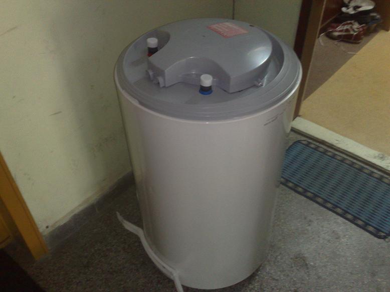

както обещах да пиша днес се смени бойлера.
НО НИКОГА ВЕЧЕ НЯМА ДА СИ КУПЯ :Стибел Елтрон: :beat_butt2 :beat_butt2 :beat_butt2
Освен всечко друго ами и доплатих 180лв.за ел .часта на новия бойлер,която според сервиза била на път да свърши ,а е само на 3 години!!! Доплатих НО когато и да издаде багажа новия Ст.Елтрон му биа шута и си купувам НЕРЪЖДАЕМ.
прилагам и снимки от бойлера;
п.с. със тъмния капак е стария бойлер.

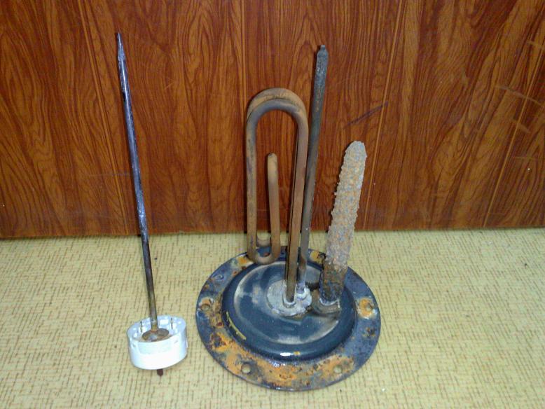

Гаранционно са ти подменили бойлера, а ти си доплатил 180лв. за някаква част (предполагам катоден електрод)
ако е така фирмата (сервиза) :applause: за твоя сметка!!! И в крайна сметка те не виновни...всеки търси някого да "бричи" на сухо.

Нагревател, телморегулатор и анодна защита тука в железарията макс 30-35 кинта с всичките гумички и уплътнения.

анодната защита варви със фланеца,тоест е заварена на него. :beer

Ми нищо не пречи да се изкърти от там и на нейно място да се пробие един отвор 6мм и в него да се монтира новата анодна защита http://www.elkos-burgas.com/sites/defau ... 1,s:0,i:73 Има си уплътнители, шайбички и гайка :wink:
