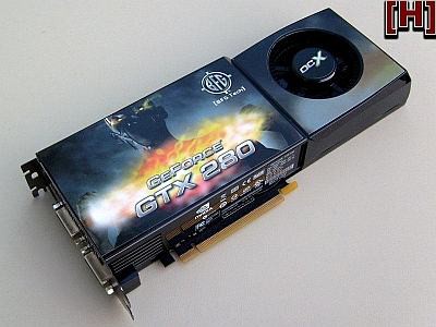

Някой може ли да ми каже вентилатора на видеокартата изкарва или вкарва въздух в нея :roll:

:D Това се получи в крайна сметка- 2X12 на кутията и един фризер на процесора.Чакам отговор за вентилатора на видеото :roll:
