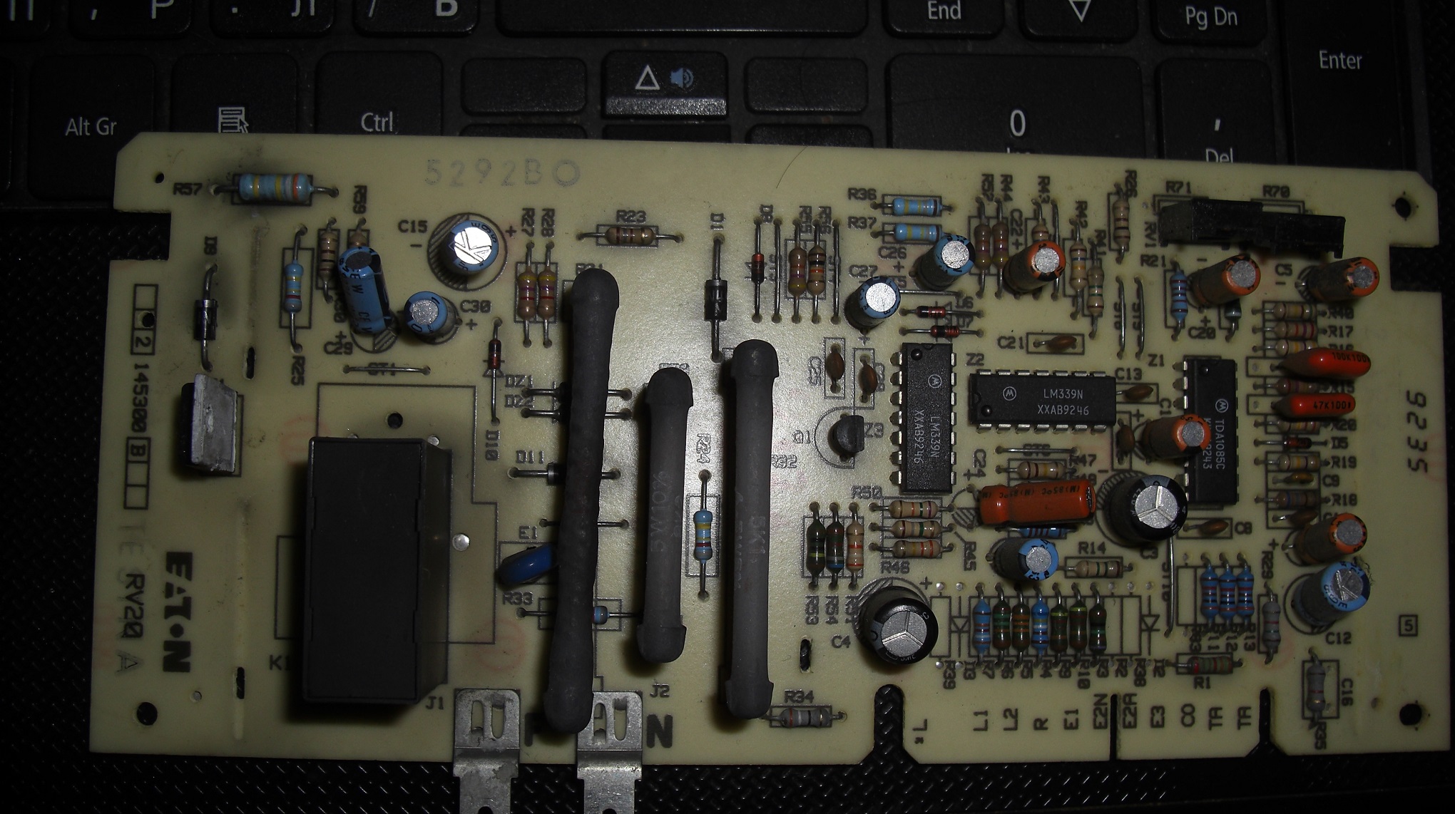

Колеги автомобилисти.Как да отговарям на постовете ви не знам.Тая платчица я има още на първа страница,предложена от Васето. Още там се ориентирахте,че може би имам всичко необходимо на моята платка и е по-добра.Дискутираме въпроса 4 страници за и против,всички сте против,аз съм за.

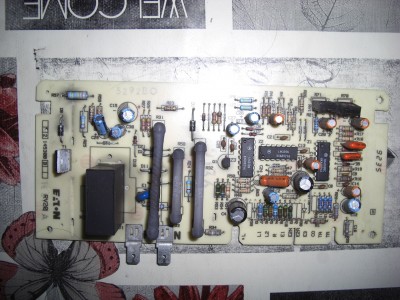

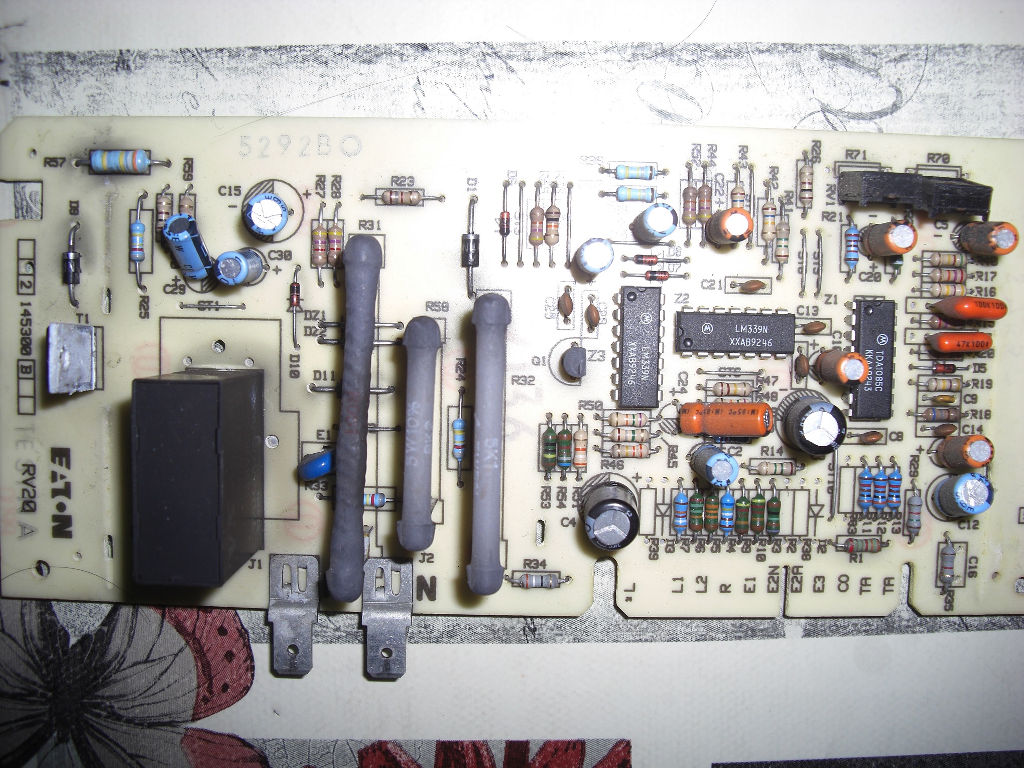

480вата мотор с 13 хиляди оборота със сигурност е с малък въртящ момент. Не знам какво очакваш. По-добре вземи един асинхронен от скрапа и го подкарай.
Ако не - зарязвай оригиналната платка. Взимаш й чипа Моторола, взимаш компоненти за 4лв и на една развойна платка правиш схемата от дейташийта на Моторолският чип. И си готов.
И още нещо - снимки с резолюция 640х480 на отделни части от твоята платка работа не вършат. Освен да ровя схемата на пералнята, защото само с перални не съм почнал още да се занимавам.

dreadx написа:Не бе, неговата платка е по-добра от онези дето ги предлагат. Схемата от дейташийта е почти същата, само че тази има повече екстри.
Аз от 2 снимки 640х480 не мога да видя платката. А без да я видя и да имам схема, няма как да помогна.

Да, няма да е лошо да се направят по-големи снимки, които да хващат платката така, че да се вижда и по 1-2 см. около нея - иначе се губи общата представа кое какво е и къде свършва платката (в смисъл, че ако снимката е точно по размера, можем да видим малко по-добре разни детайли, но не я виждаме като цяла платка).

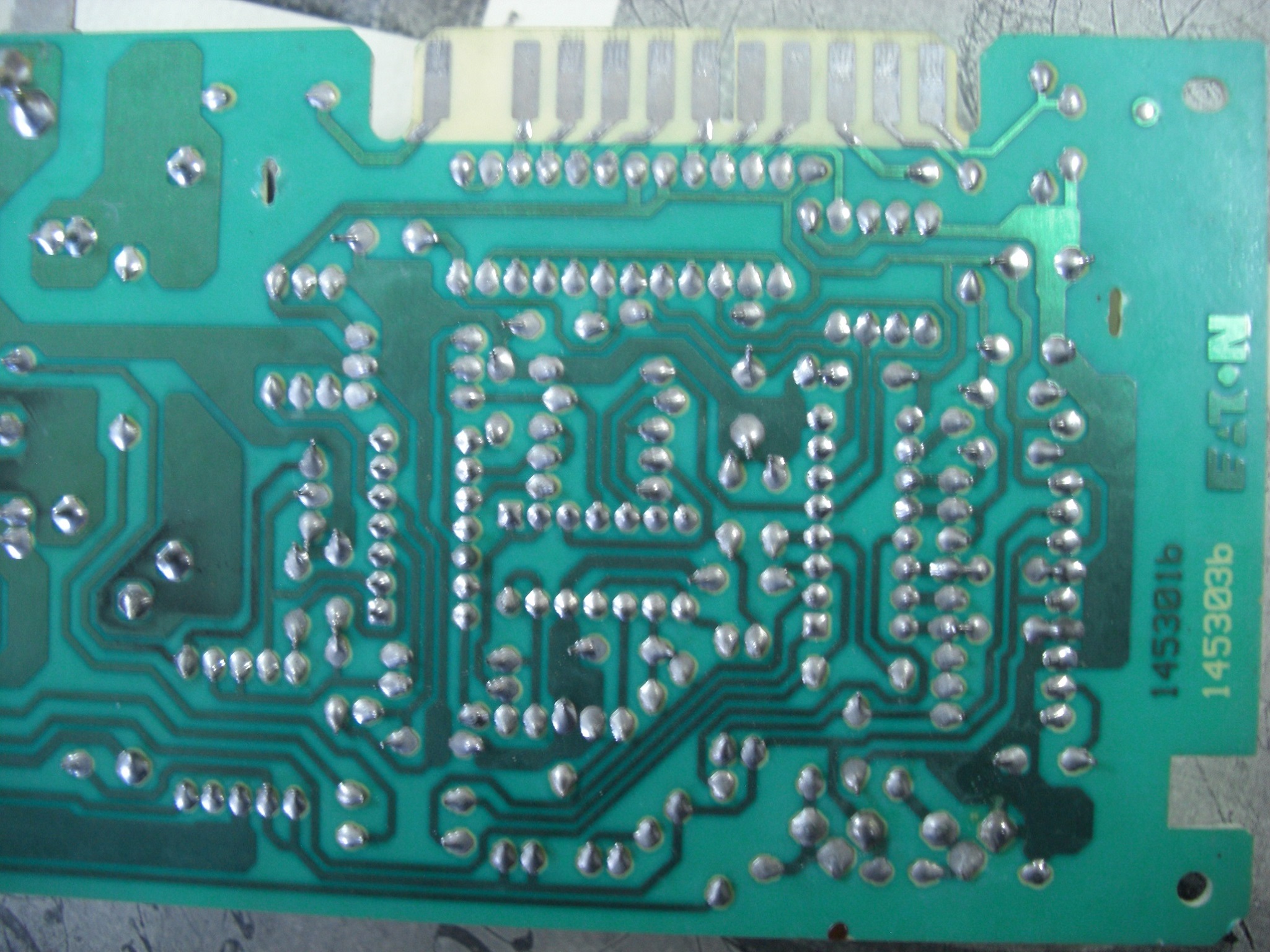

Iezekil написа:АХам
Долу на платката виждаш ли двата изхода за Тахометър?
Чакай да я поразгледаме малко по-подробно, като имам възможност.

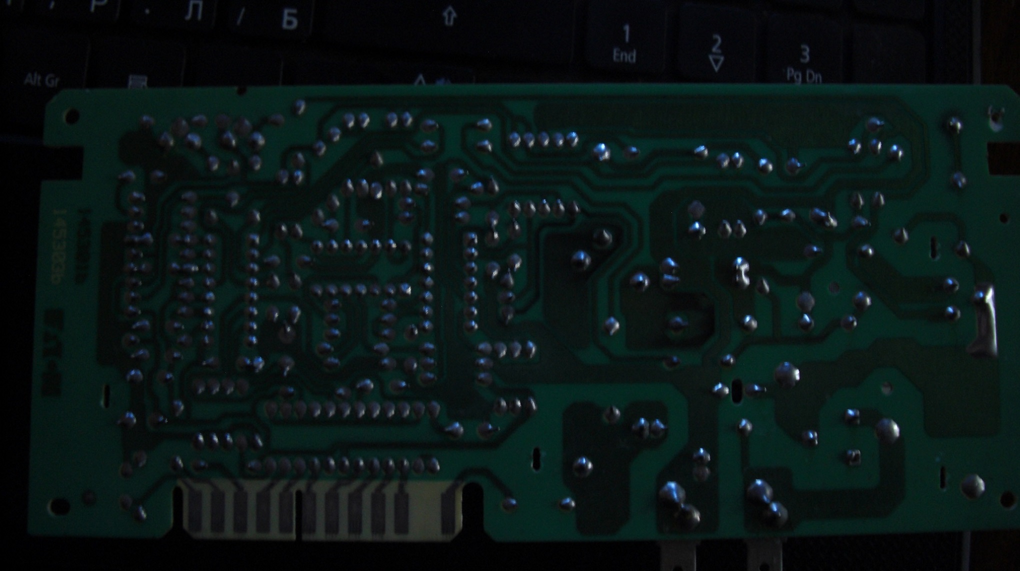

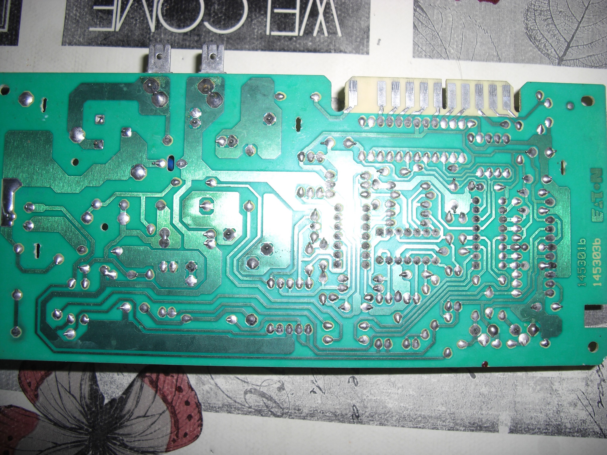

Това, което искам от теб е да направиш снимка на задната страна с пътеките, но БЕЗ светкавица.
Искам да ги видя тия LM2901N къде точно са свързани.
И друго - където е елементът с надпис Т на платката - искам да напишеш какво пише върху него.

Т1 го има на 2стр.

Iezekil написа:Т1 го има на 2стр.
Не се вижда хубаво.

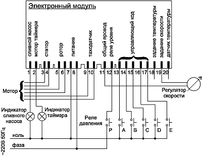

Както и да е. Май това трябва да е схемата за теб...
http://www.tehcomservis.com/forum/topic ... 1&topic=45

Случайно попаднах на това подобно. Обяснено е кое какво е.
