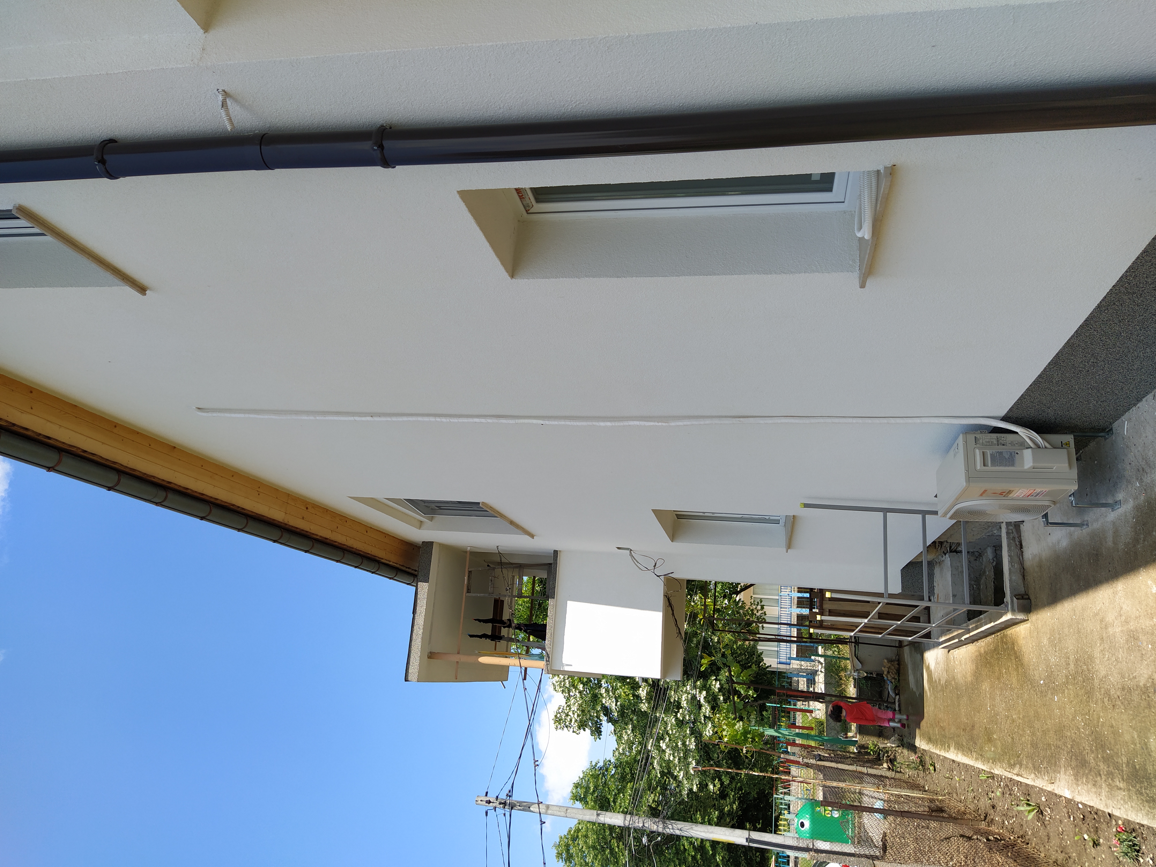

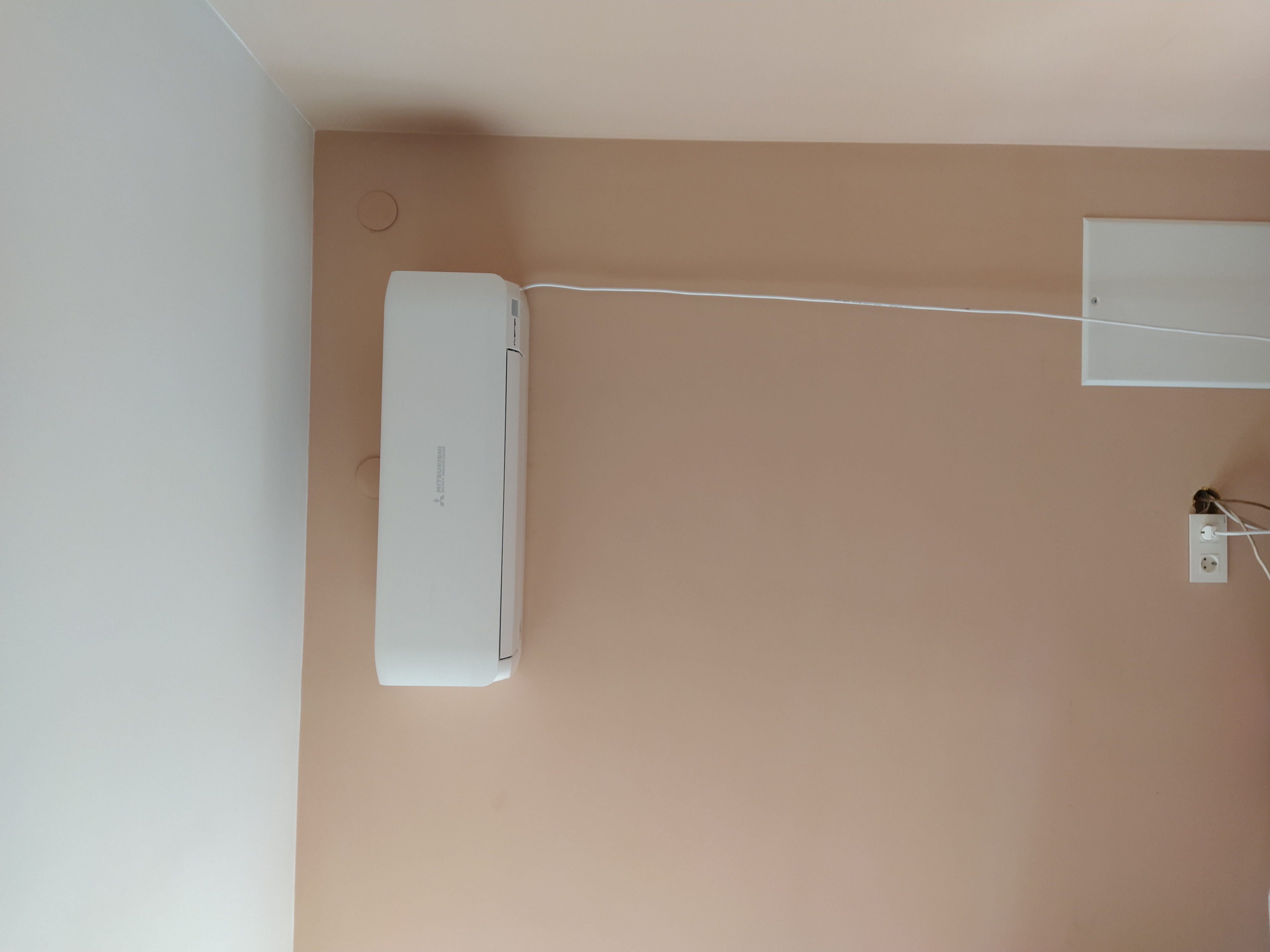

Вчера си поръчах митсубишито 35zs-w . Днес го монтираха . Чакам жегите да видим как ще се справя.
Не бързайте да ме храните. Захранващия кабел ще е включен в кутията от дясно на самостоятелен бушон. На външните тръби ще се слага пвц канал.
Лошото е че у наше село няма. Очаквам предложения за Пловдив. На 15ти ще съм там за 3-4 дни. Да ме насочите към магазин с хубави канали за климатици. Ако може с локация че ще сме там за операция и незнам колко време ще имам да се мотая.
