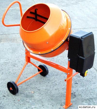

Колеги, намислил съм да си купя някаква подобна бетонобъркачка за домашни нужди. Въпросът е какъв обем на барабана ще е по удобен за малки работи с бетон в къщи и по двора? Гледам,че има обеми от 130 до 300 и повече лита. Кой обем ще прилегне добре, за да се спазват лесно пропорциите за бетона? Да речем малка торба цинмет(25кг), + 2 колички (8 кофи) пясък + вода. Това го давам като пример. Иначе 130 литровата май ми се вижда малко малка, нищо че е най-евтина, да речем 160-190 литра добре ли ще бъде?
