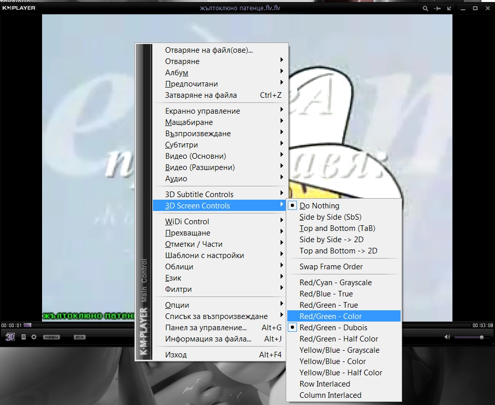

Здравейте,
При свързване на телевизора посредством HDMI кабела към лаптоп(ПЦ), то Тв-то става монитор. И би трябвало да не може да да конвертира сигнала от 2Д към 3Д. Докато ако филма се пуска от флашка или външен харт диск, то тогава телевизора си ползва неговия плеър и може да конвертира от 2Д към 3Д - както и когато се ползва тунера на тв-то.
В опциите на KMp-плеъра им възможност да се избира с какви 3д очила ще се гледа и какъв цвят са стъклата им. Може да се пробва от там.
Аз лично си поръчаш от и-беи едни обикновени пасивни 3д-очила и при пускане на филм с KMp-плеъра от ПЦ-то на телевизора HDMI кабела се получава някакво 3д , но то няма нищо общо със това в кината.

здравейте значи днес реших да гледам 3д точно от лаптопа на тв и се чудих как бях го подкарал по едно време след голяма борба смяна на резолюций големи мъки беше преди а и сега но го подкарах криво ляво значи аз ползввам км плеар пускате си през него филма няма значение дали картинките са ви една върхо друга или една до друга пускате си 3д функцията от тв и при мен саответно бе така че картината не се застъпваше една сас друга но 3д ефекта се вижда но неможе да се гледа филма и като прекарх отново в ровене в км плеара около 30 мин докато се сетя как го бях подкарал налучках един от начините криво ляво мисля че стана та така просто натискаш ctrl+4-ляво,6-дясно ,8-горе,2-долу цифрите са от дясната клавиатура която служи за елка в зависимост накаде трябва да се напаснат картините примерно ако филма е с картини една до друга най вероятно трябва да ги напаснете с ctrl+4,6 а който са картина над картина сас ctrl +2,8 дано сам бил полезен поне според мен изкарах някакво 3д вазпроизвеждане :rolleyes
