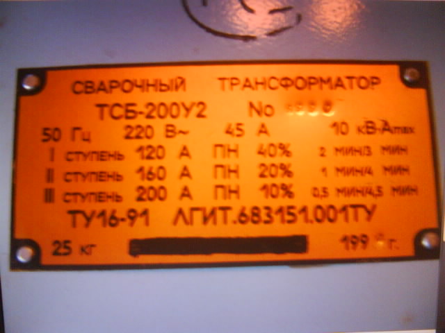

Здравейте на всички от форума!Въпросът ми е следният,имам руски електрожен започва от 120А,160до200А,но без никакви кабели за захранване,ръкохватка и маса,за тях си имам на представа какви трябва да бъдат,но ми казаха,че започвал от висок"А"и нямало да върши работа за по дребни работи.Ето и снимки на същия

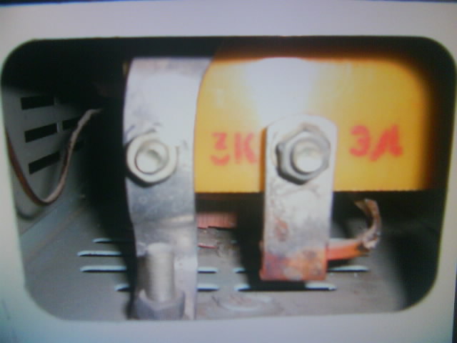

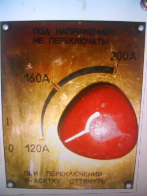

ако може да кажете къде се върже ръкохватката и масата

Правилно са ти казали, можеш да заваряваш от 4мм. дебело желязо нагоре, с 3,25 електроди и нагоре. Може и за рязане да стане, но трябва да го следиш да не прегрява. Руската материална част понякога е по-грамотно сделана от многото китайски или турски боклуци, дето се внасят в България.

А дали има възможност да се направи да започва от по малък "А"от50А например то,ако не може няма да ми върши работа,такива дебели метали надали ще се наложи да заварям и да е така ще е много рядко.Имам едни кабели ще ги вържа да пробвам да видя как ще действа,и ще преценя дали ще ми върши работа или не.

Принципно можеш да вържеш един диод поне 20-30А (ако намериш руски по-добре) на първичната намотка, и така ще резнеш напрежението до 110В. Какъв ще е фектът обаче не знам, Поразгледай добре дали няма някъде превключвател за по-ниска степен на първичната или вторичната страна.

Благодаря все пак за идеите,но тази седмица купих кабели и ги вързах пробвах го и за мой късмет проработи и то доста добре на 120А със 2.5 електрод заваря перфектно и то ламарина 2-3мм.Тъкмо се бях уговорил с един който може да ми го направи на по малък"А",но ми каза първо да го пробвам,нали е нов и не е работено с него и не се знае какво ще стане и ето,че проработи и то както на мен ми се иска за по тънки метали.
