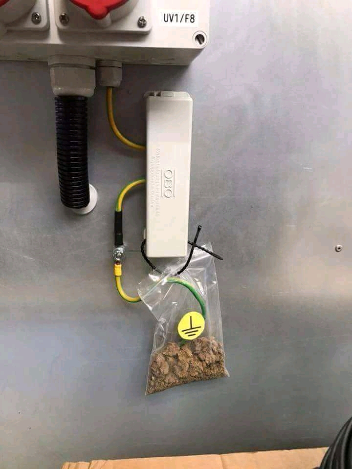

Не виждам нищо сложно в заземяването

Това е, има и клема за мерене на "земното". Щом е 4 Ohm значи е ОК!
