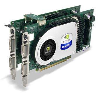

Работата е там,че като сложа външната не тръгва монитора.Имам подозрения,че липсва един кабел от картата и май е точно захранващия http://www.picvalley.net/v.php?p=u/1174/1381757156.JPG
iceto
Мнения: 397
Регистриран на: Сря 08 ное 2006 20:45
Мнениеот iceto » Нед 07 дек 2008 10:17
това е SLI интерфейса, няма общо със захранването
