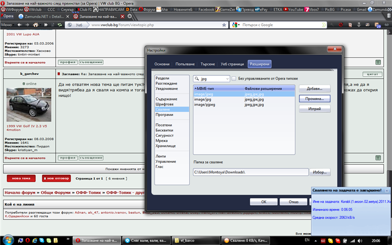

Да не отватям нова тема ще питам тук!Нещо ми се бъгна операта!Където и да вляза и да цъкна на линк с картинка ми дава да я сваля,а не да я видя!трябва да я сваля на компа и тогава да я разгледам!Някой знае ли как се оправя това!Сигурен съм че е от настройките,но не можах да открия нищо!

Може би някъде тук е проблема
Като натиснеш промяна и излизат опции, какво да прави операта с този тип файлове, но пък казваш линк към картинка

Ейй,ще трябва да те черпя много теб!Незнам вече за кой път ми помагаш с операта!Просто като му дадох промяна и там беше цъкната опцията "save as",веднага промяна на отвори....И сега всичко си работи!Много ми е интересно как се е променила тази настройка,като нищо не съм пипал?Още веднъж ОГРОМНИ благодарности!
